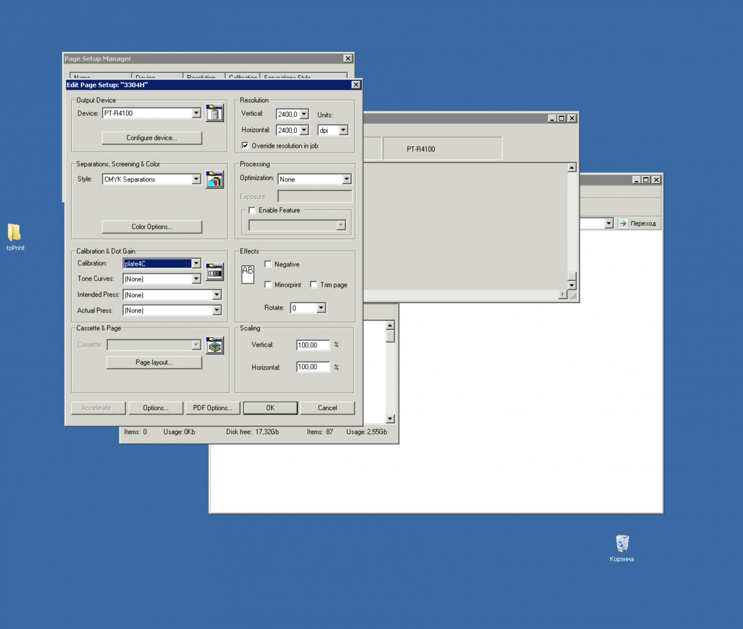

Ну тогда показывайте ваш Page Setup. Да и неужели прямо растром такие работы делаете?

В результате получается пустые страницы СМY?
В Вашем файле все хорошо. Все только в черном. Просто цветовая модель ЦМИК, а адобы считают, что раз смик, то должно быть все четыре краски в комплекте, неважно, что три из них пустые. Я уже не помню, может есть ли в арлекине галка, чтото типа: "не выводить пустые сепарации"? Если галки нет, то просто не выводите их. В смысле на рипе отключите руками и не выводите.

Судя по картинке вы хотите сказать что PDF у вас сепарированный?
Сделайте копию Page Setup и поставьте CMYK Composite.
