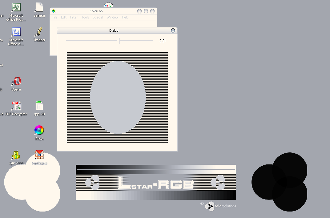

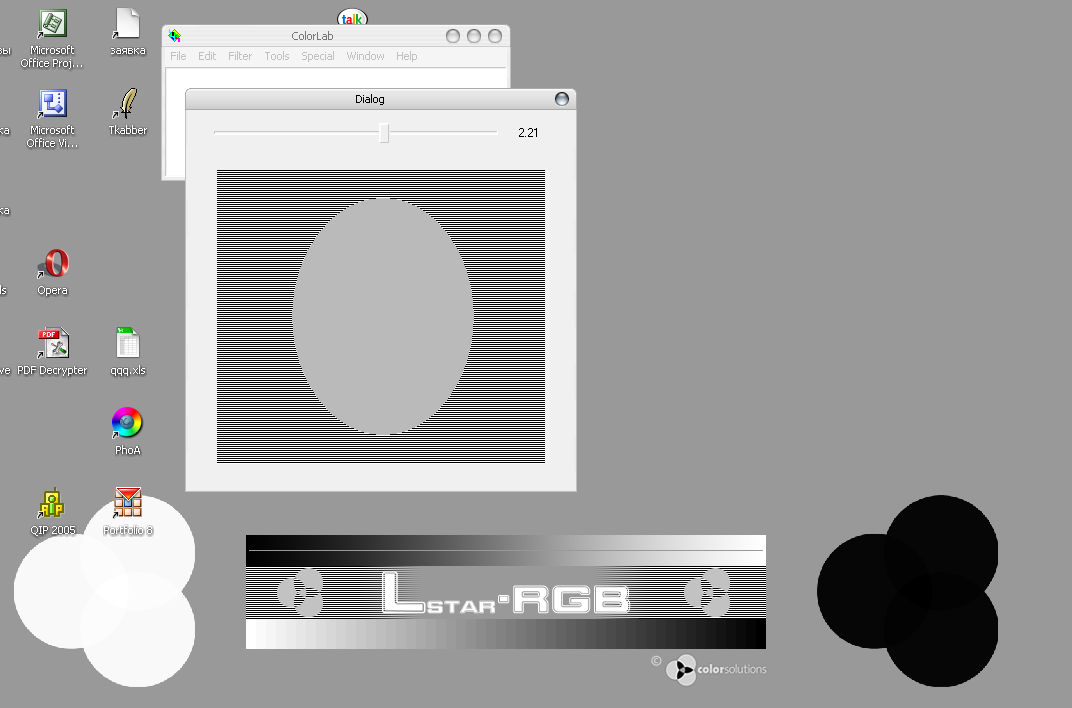

Столкнулся с тем, что не могу нормально подстроить гамму "на глаз"
На CRT смотрится нормально, на простом ЖК - жесть, серый патч лично у меня не "совмещается" с полосатым фоном, как ни крути(
Мешает ахроматический сдвиг. Более-менее лечится выставлением на мониторе цветовой температуры "9300".
Значит c помощью Adobe Gamma "домашний" ЖК монитор не настроить?
2 картинки в аттаче - воспринимаемая картинка на СRT (Iiyama VM Pro 456) и LCD Samsung SynсMaster 740N.
Настроены на гамму 2,2
