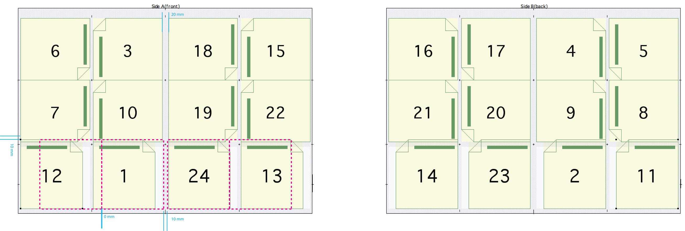

Научите в Препсе5 сделать след. спуск
  • Автор темы Автор темы Serg_N
Serg_N
60
Подскажите, возможно ли в препсе сделать следующий спуск (см. картинку). Не понимаю как сдвинуть нижние полосы и сделать между ними разное расстояние. в подбор с оборотом.
    213.6 КБ · Просм.: 960
Ответ: Научите в Препсе5 сделать след. спуск
можно вставить вместо того что внизу independent page и подвинуть как надо
Тогда и верх также придется делать, так как при "подборе" автоматом все ставиться по центру темплейта и вверх уже не сместить?
я такие спуски делаю только независимыми страницами
Нет, верх можно оставить на месте, задав Bottom Margin большой. А нижнюю часть через Independent Pages.
полностью согласен с предыдущим оратором, это самый простой путь
Ага, спасибо большое! Разобрался как это сделать:)
