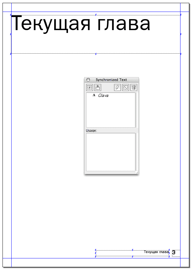

Есть способ и штатными средствами. При этом книга верстается по главам, а потом собирается в собственно Book.
1. Создается шаблон (Template) на определенное кол-во полос, заведомо больше любой главы, — так чтобы потом убивать лишние полосы.
2. В этом шаблоне после создания колонцифр на мастер-пейдже, текстовому блоку, куда будет заливаться заголовок главы, присваевается Synchronized Text.
3. Затем на каждую (увы) полосу копируются текстовые блоки колонтитулов (Cmd+Option+Shift+V — в тоже место). И все они синхронизируются (пока вручную) с заголовком. При этом каждый раз после синхронизации приходится менять кегль на меньший, — поскольку текст заголовка заведомо больше текста колонтитула.
4. После всех этих (и возможно дополнительных) манипуляций, документ и сохраняется как шаблон (.qpt).
Сейчас проверил... Проще синхронизировать первый колонтитул с остальными (не меняя размер кегля), и только потом с заголовком. А тексту заголовка уже размер поменять. При этом всё равно чтО именно будет потом изменено — текст заголовка или колонтитула — сам текст (не кегль, не цвет и т.п.) будет одинаков.

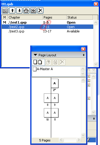

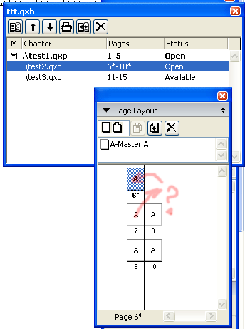

А вот скажите мне, я в 7-м кварке опять столкнулся со старой "фичей".
В книге автоматом нельзя сделать так, чтобы глава начиналась с чётной полосы. Бред какой-то. Может я чего не заметил?
И если я в Section меняю полосу с нечётной на чётную, то автоматом остальные не подтягиваются. Какую-то галку что-ли не заметил.
Приходилось шаблоны всегда начинать с чётной полосы, чтобы легче её превращать в нечётную.
Если это уже давно делается, то я лох и не умею искать. Если же и в 7-й версии бардак продолжается, то это какая-то маниакальная упёртость, что главы обязаны начинаться только справа. А как насчёт статей в журналах? Тоже только справа? Или весь журнал - в один файл?
