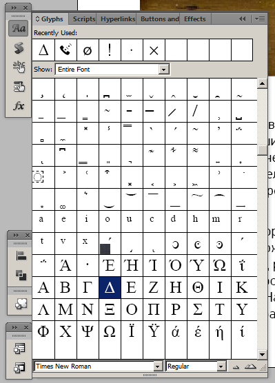

Доброго времени суток, прошу помощи, при переносе символов из Ворд документа в таблицу в индизайне, происходит ошибка и не читаются некоторые символы, как можно исправить?
СПС
Пример символов прилагаю

Значит что в данном шрифте нет глифов для этих знаков. Шрифт такой же как в ворд?
шрифт другой, а мне хоть как нибудь вставить надо, главное чтоб правильно
Так же некоторые символы не читает, а показывает красный квадрат, прилагаю пример
Из приведенного примера, проблемы могут быть только с греческой буквой Δ (дельта)
Используйте шрифт в котором нужные символы есть
Реакции: ENRI
Ещё попробуйте файл Ворда "Сохранить как" в формат RTF.
И размещайте в Индизайне не просто копированием текста, а Ctrl+D.
В любом случае лучше будет использовать шрифт, содержащий нужные символы.
