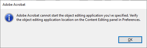

И что с этим счастьем делать или сразу в топку? Как-то пожалел что шагнул в ногу с прогрессом. Старый добрый Акробат 9 не привередничал в отличии от 2023 Чего ему надо-то? Все проги на своих местах и открываются как надо. Или ему дефолтный программ файлес нужен а кастомный путь (c:\adobe) для установки не канает?
Что забавно мелкософт пайнтом оно картинки открывает %8
Preferences -> Content Editing
И там указать путь к Ai и Ps
Спасибо добрый человек. Вот только путь там указан правильный но для проформы я еще пару раз указал проге где искать фотошоп и иллюстратор. Не помогло. Снес этот замечательный акробат чтобы переставить так он теперь не ставится с ошибкой 1603. Похоже решение соскочить со старой доброй 9-ки было опрометчивым.

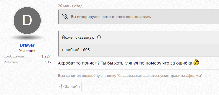

Вот как-то плохо работает игнор на форуме. Все равно бесценный дравер из каждой щели лезет.
Подозреваю такой косяк случается при поиске "новых сообщений"

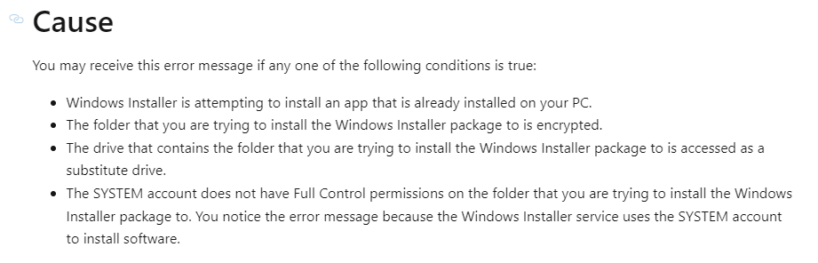

По поводу ошибки 1603:
Есть предположение, что и новый акробат некорректно работал по одной из этих же причин. Майкрософт предлагает решения, попробуйте.
Реакции: Йожег
В дополнение к вышесказанному, ещё антивирус / защитник Windows / UAC может не давать акробату доступ к этим папкам.
Реакции: Йожег
Снес все (в т.ч. кусок cs5 оставленный "на всякий случай") , почистил адобовским клинером и накатил по новой в стандартную виндовую папку. И язык сменил на русский. Вот теперь интересно что из трех помогло :o| Попробую выяснить благо время ковырять есть. Скорей всего смена папки, на втором месте по вероятности удаление остатков CS5 (иллюстратор и фотошоп, акробат не ставил), но с этим "чудом враждебной техники" возможны любые варианты.
