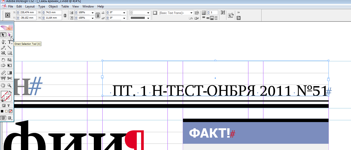

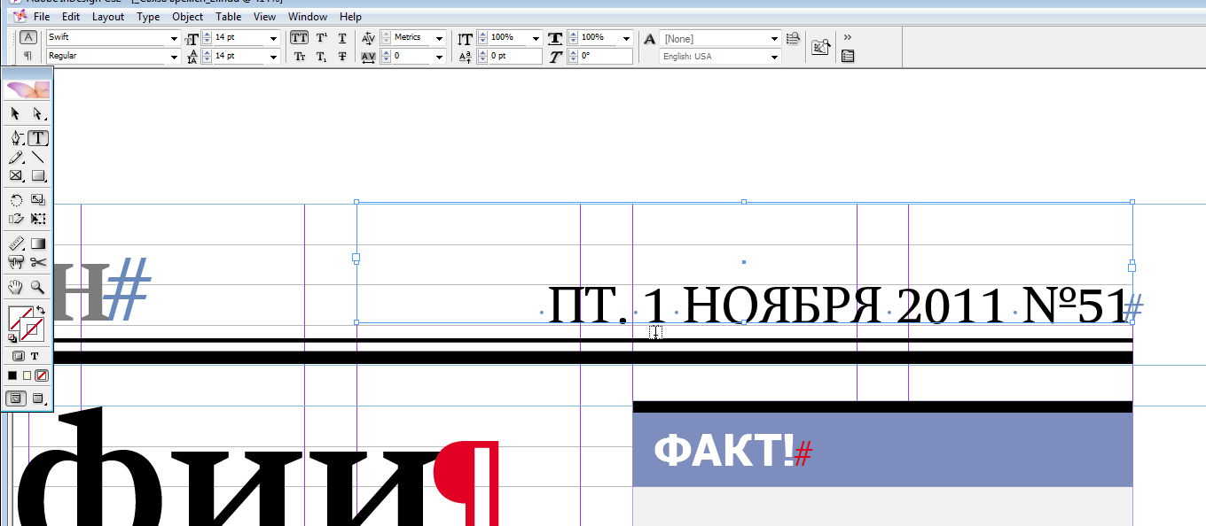

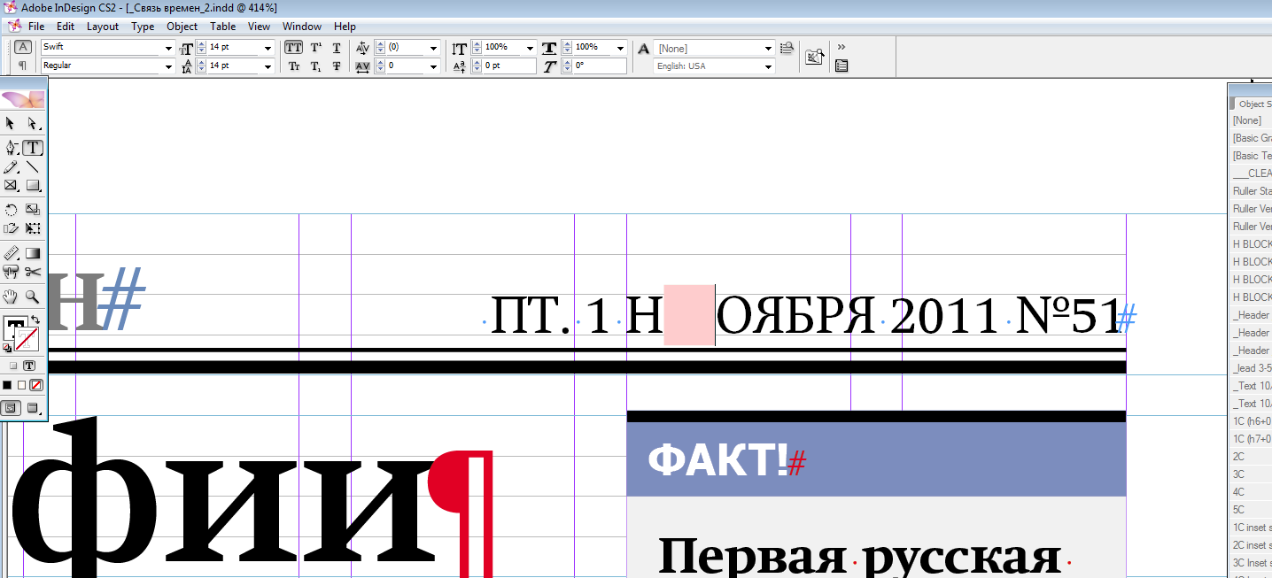

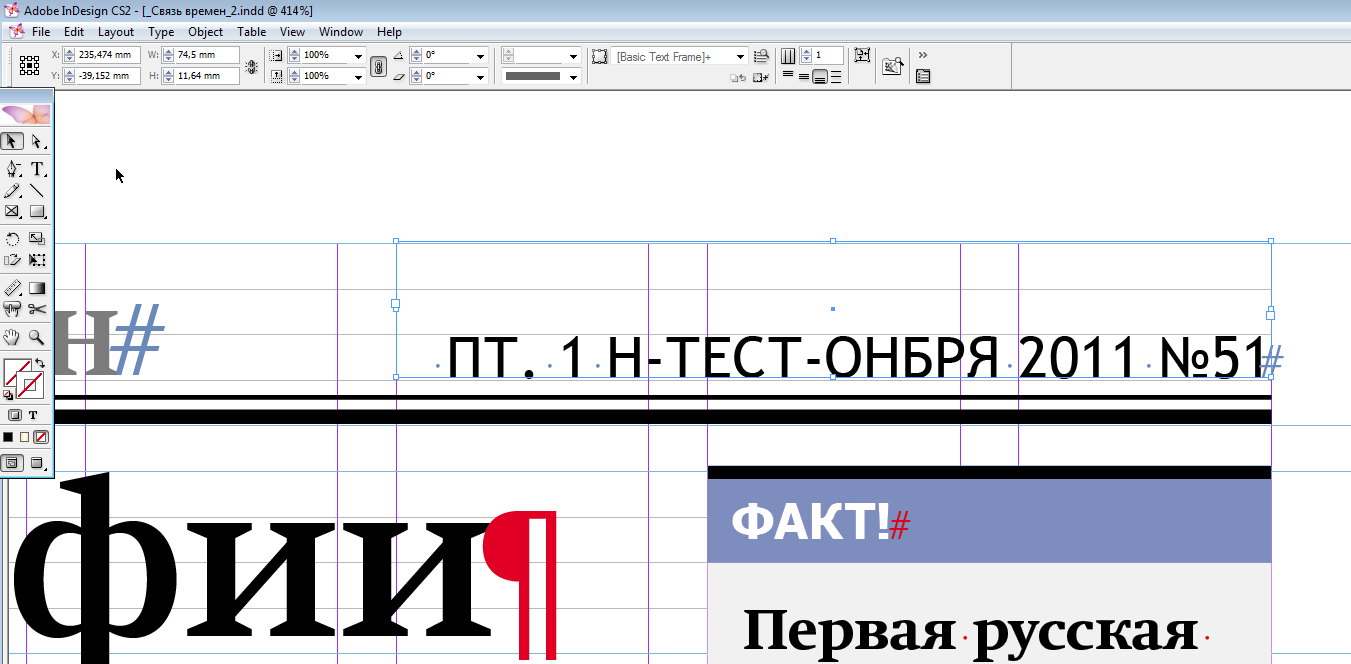

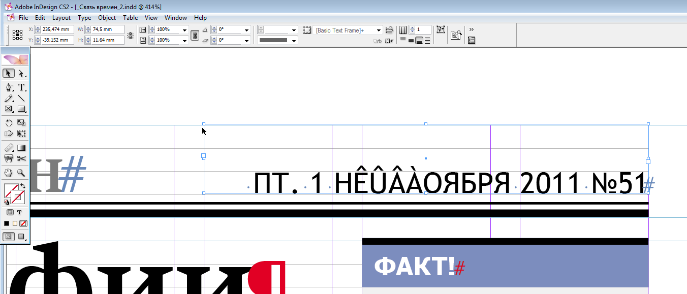

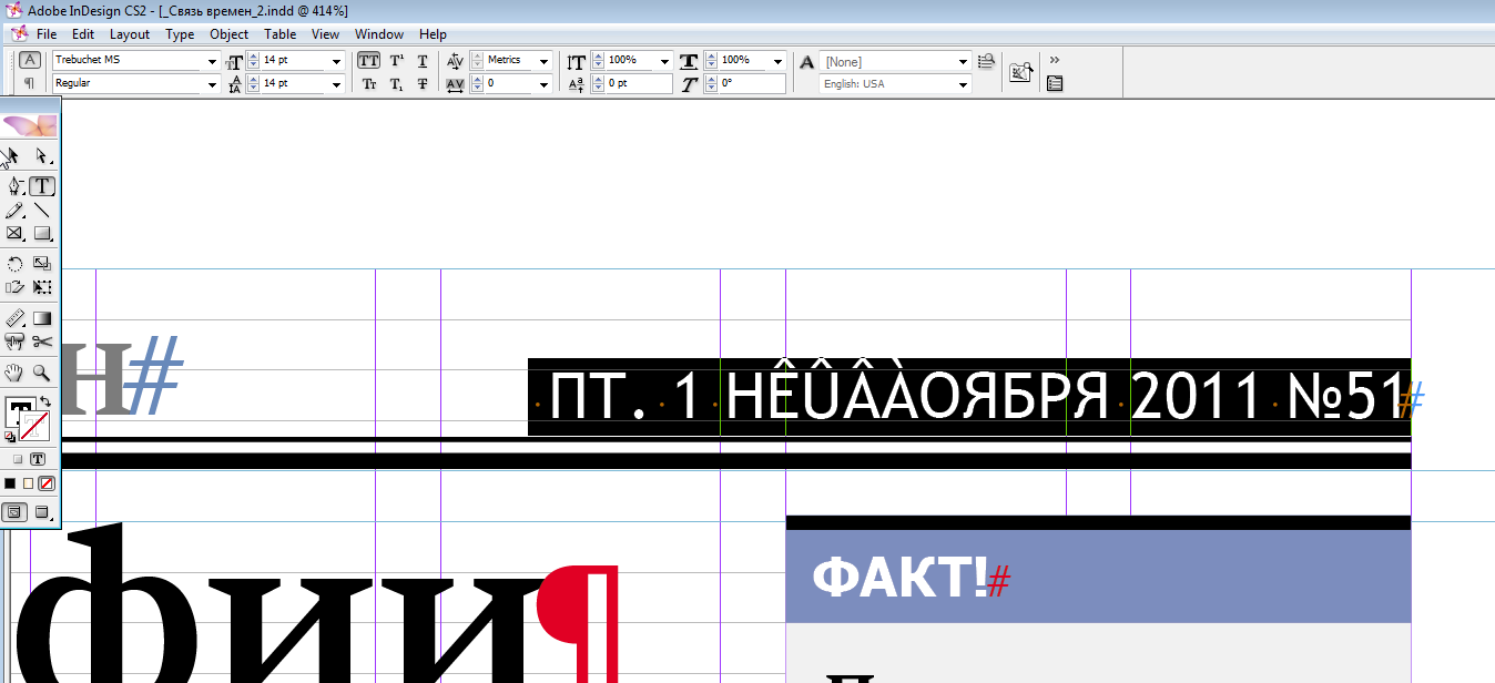

шрифт используется Swift , все заглавные (allcaps)
слово уже написано, если пытаться писать внутри него то получается то что на скриншоте, при переводе в другой шрифт видно что пишет он не русские символы вовсе.
порядок действий такой, открываю файл, навожусь на заголовок
питаюсь писать по русски
выделяю и меняю шрифт на другой
вношу изменения на русском
снова меняю на нужный шрифт
при этом в макете есть еще заголовки у статей, там тот же шрифт только без allcaps и там проблем нет таких.
как сделать так чтобы не надо было таким способом вносить изменения в текст даты???? в чем вобще проблема может быть?
