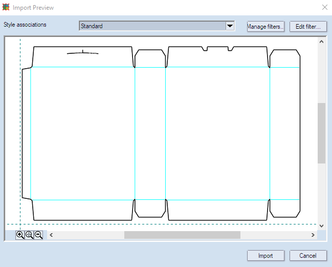

Коллеги, помогите разобраться.
При попытке открыть вырубной штамп в режиме packaging сигна выдает ошибку, что не может его прочесть.
Штамп прост до безобразия, пытался загрузить его в разных форматах (eps, pdf, ai) результат один и тот же.
Вот файл.
Сигна 15, все нормально.
В 16 выдает ошибку.
В принципе вопрос решен пересохранением eps в версию 8.
Тему можно закрывать.
Кстати, напишу старый такой, случайно замеченный, момент.. В каких то версиях Сигны штамп можно было импортировать без ошибки только после того, как для него будет сгенерировано превью. Хз почему, выбираешь штамп и открываешь сразу - ошибка, выбираешь и ждешь пока превью не нарисуется - все открывается без проблем.

Сигна 21. Полет нормальный. Вначале в Plates- указываем печатную машину. Затем загружаем через Packing епс. Если пропустить пункт Plates, будет ошибка чтения. В 17версии иногда пункт Plates можно пропустить если цвета штампа совпадают с цветовой схемой сигны
