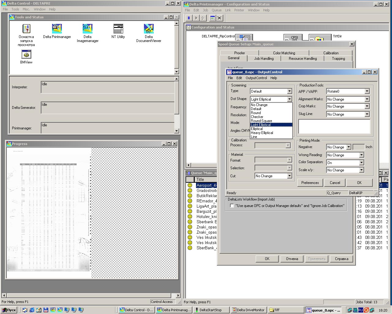

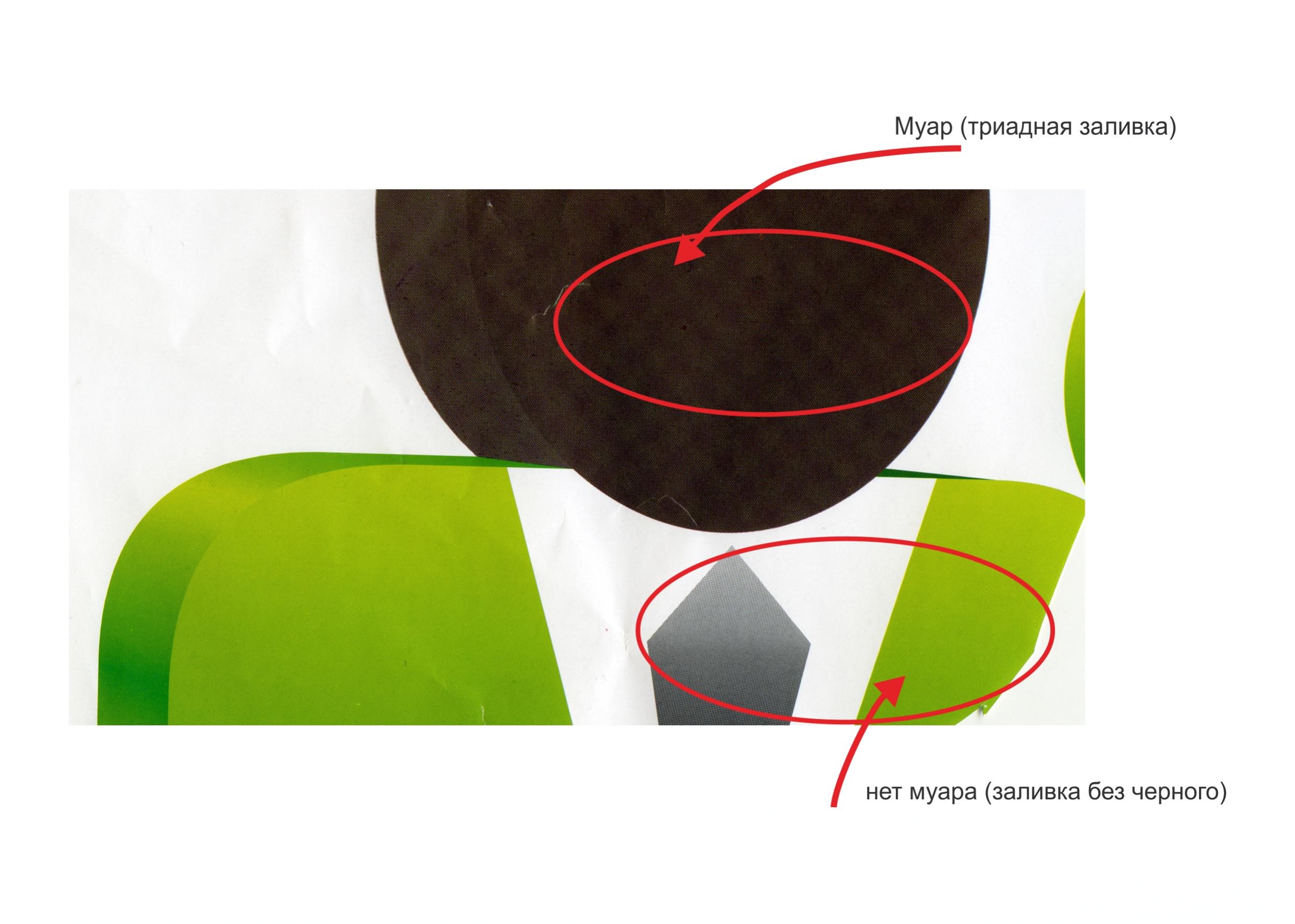

Прошу сильно не пинать, я только учусь. Умер комп с дельтой. всё полностью переустанавливал своими силами. Не могу настроить углы растрирования. Проблема в настройках точно, а не в машине печатной, так как с плёнок выводимых на другом оборудование всё нормально печатается. Вот картинка для наглядности.

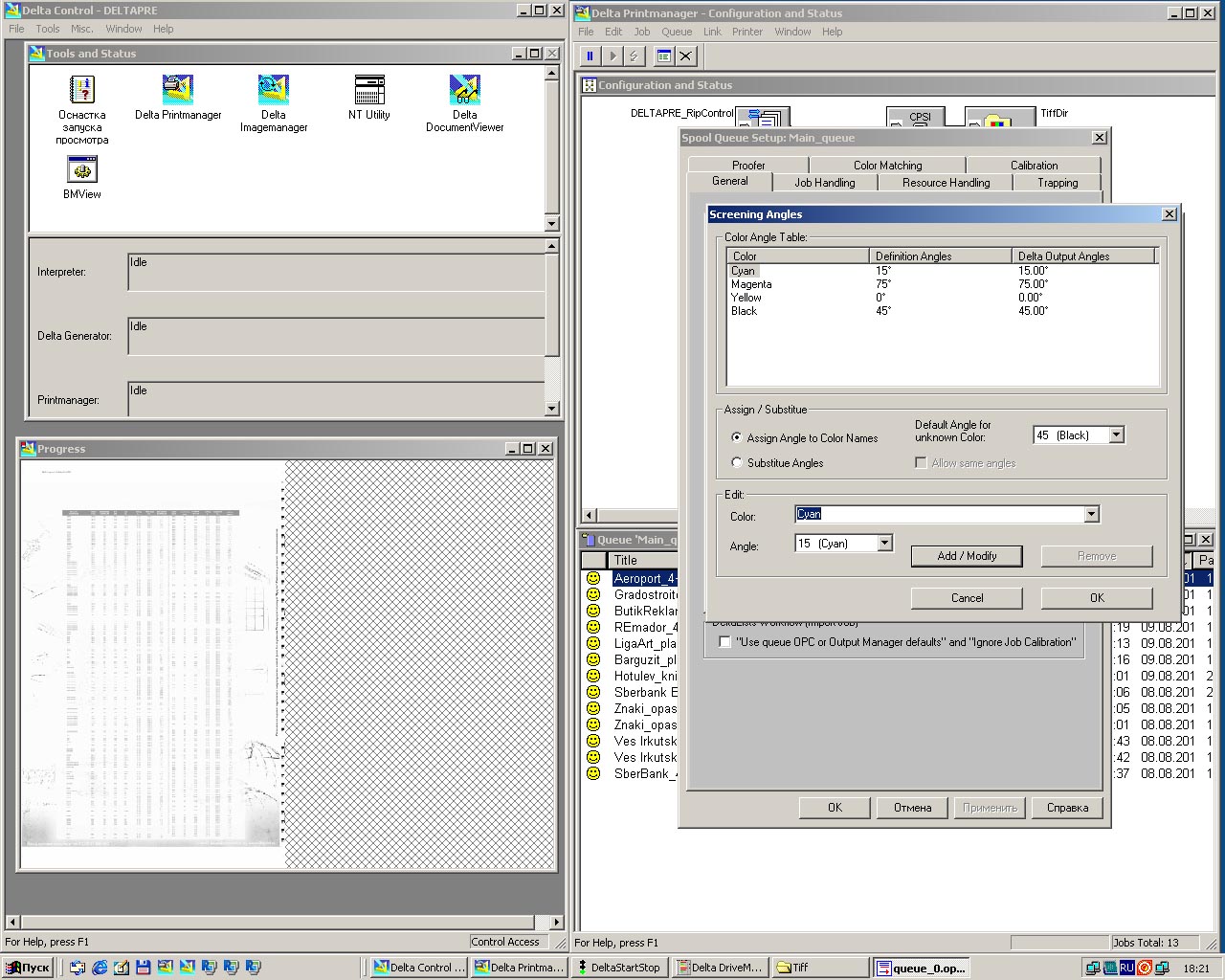

В настройках стоят углы растрирования С15 М75 Y0 B45. Точка лайт элипс. Получается как бы эффект "мега розетки" растра. Может кто то сможет посмотреть удалённо настройки через TeamVieWer?
