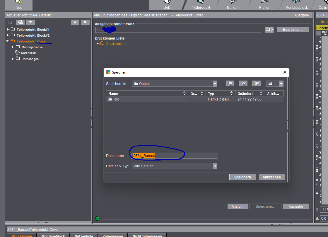

Не могу вкурить как настроить вывод спусков с названием Product Part
prepress
395
24
Т.е. нужно чтобы автоматом выодилось так: Номер заказа_название заказа_Название Product Part.
По умолчанию выводит: Номер заказа_название заказа, дальши руками прописываю название: Обложка, блок, и тд.

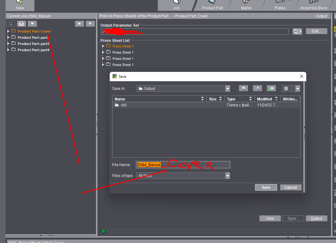

Сорри.
Продакт пат прибавится к названию при формировании выводного файла.
При сохранении спуска, в который входит один или более продакт патов, формат имени будет такой, как укажите в настройках выше...

У меня настройки точно такие-же, но выводит без названия Part

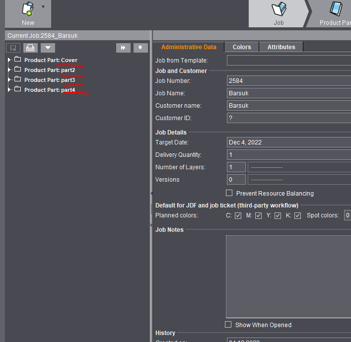

Вот же:

Смысл вот в чем:

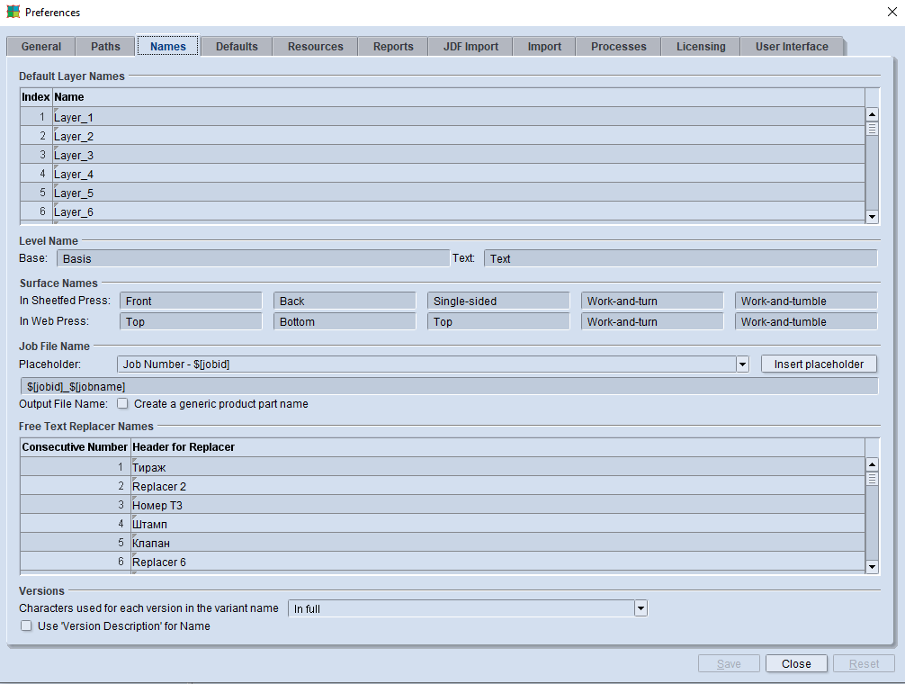

Речь не о ваших ProductPart. А о разделе Preferences > Names. Нашел Сигну, но подставить PP не удалось. В имя работы подставляются только несколько конкретных placeholders. ProductParts среди них не нашел. Подставил переменную из меток, она осталась текстом при сохранении. Возможно более опытные товарищи подскажут.

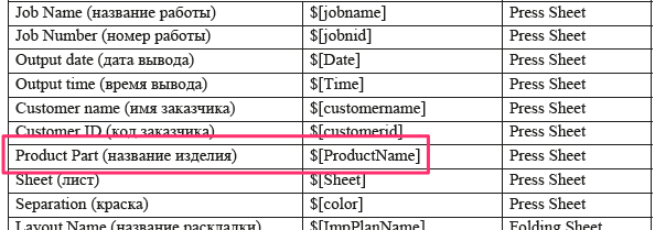

Вот скриншотик из старого хелпа к Сигне, самое начало списка плейсходеров. Возможно $[ProductName] — и есть искомое.

Увы, если это подставить в преференсах, то на выводе переменная останется просто текстом переменной.
А это означает, что данный плейсхолдер срабатывает только при интеграции Сигны в MIS. Получается, что при использовании Сигны в stand-alone mode задача автоматического решения не имеет и придется имя выходного файла создавать руками.

Файл спуска Сигны, *.sdf, не сохранить так — в него несколько продакт патов входит.
А вот выводной — PDF, PS и что там еще можно — прибавит в конце название выводимого продакт пата.

В 16 версии все теже самый настройки, но сохраняется именно так как нужно
