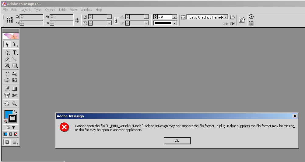

ДОбрый день! Не открывается файл в "индиз версия 4.04 студия 3", который был изменен в нем же, ранее, иконка обозначается как неизвестная программа, хотя расширение "xxxxx.indd" и рядом лежат "братья" с таким же расширением и созданные в нем(открываются). Что это может быть? Проверили в имени наличие лишних точек и пробелов, ни чего нет.
Ошибка звучит "Adobe In Design may not support the file format, a plag-ins that supports...." и т д

Вот скриншоты "иконки" и "ошибки", желтый воскл. знак уже привратился в красный круг с крестом

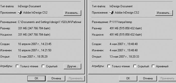

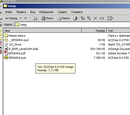

Смена расширения не работает :( , вот что в свойствах файла есть , "больной" файл был создан и измене в одно и тоже время, а у его собрата разные временые показатели.
