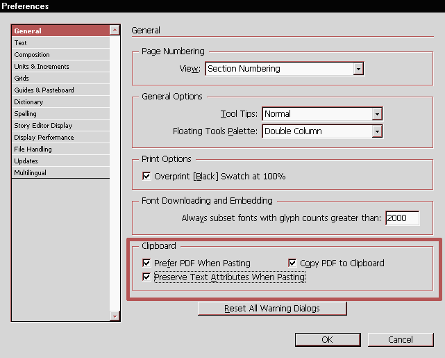

-Нужно настроить Clipboard в индизе.
-Попробовать с другим шрифтом.
-Разобраться со своими шрифтами.
    9.7 КБ · Просм.: 879
