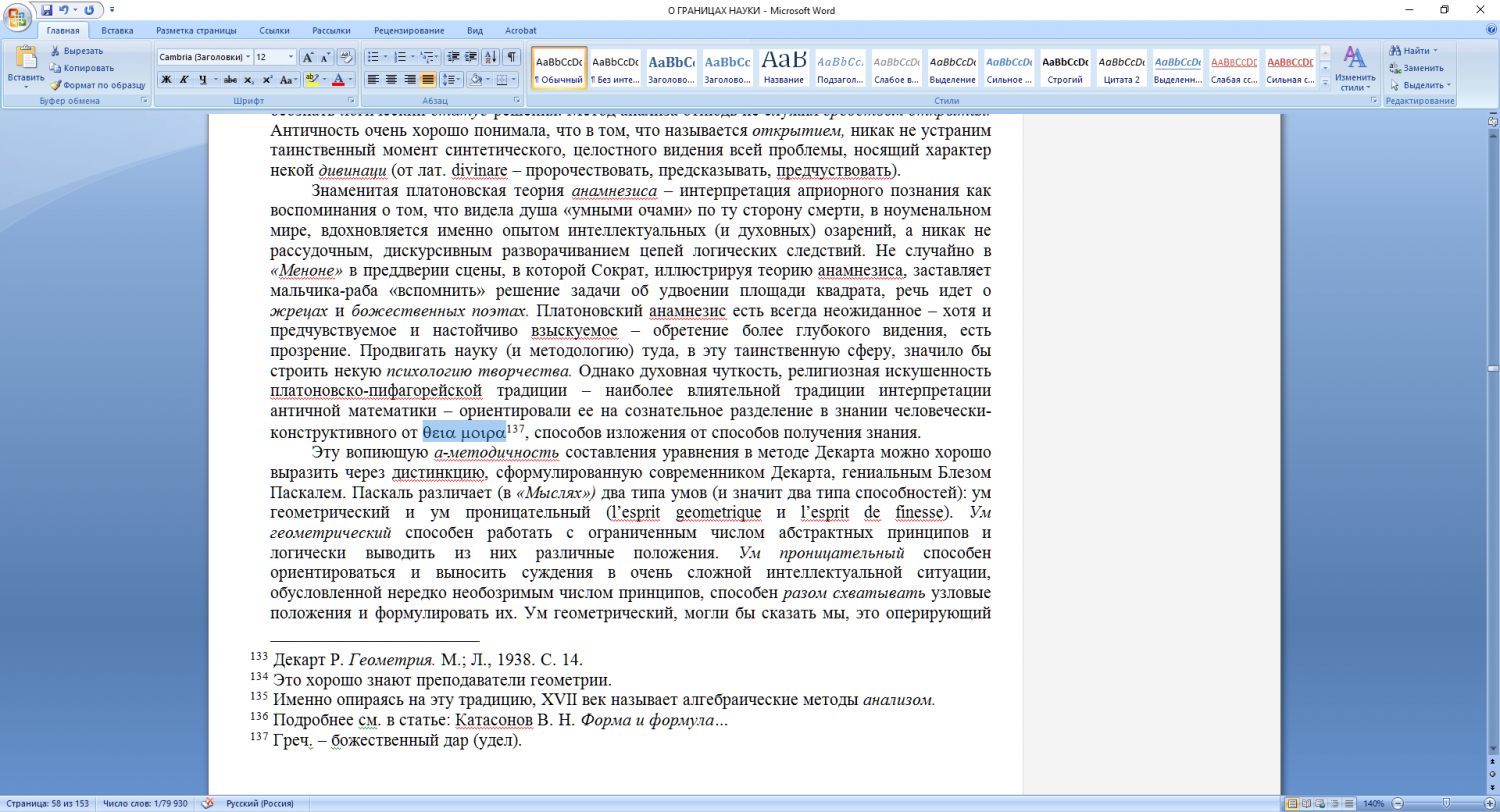

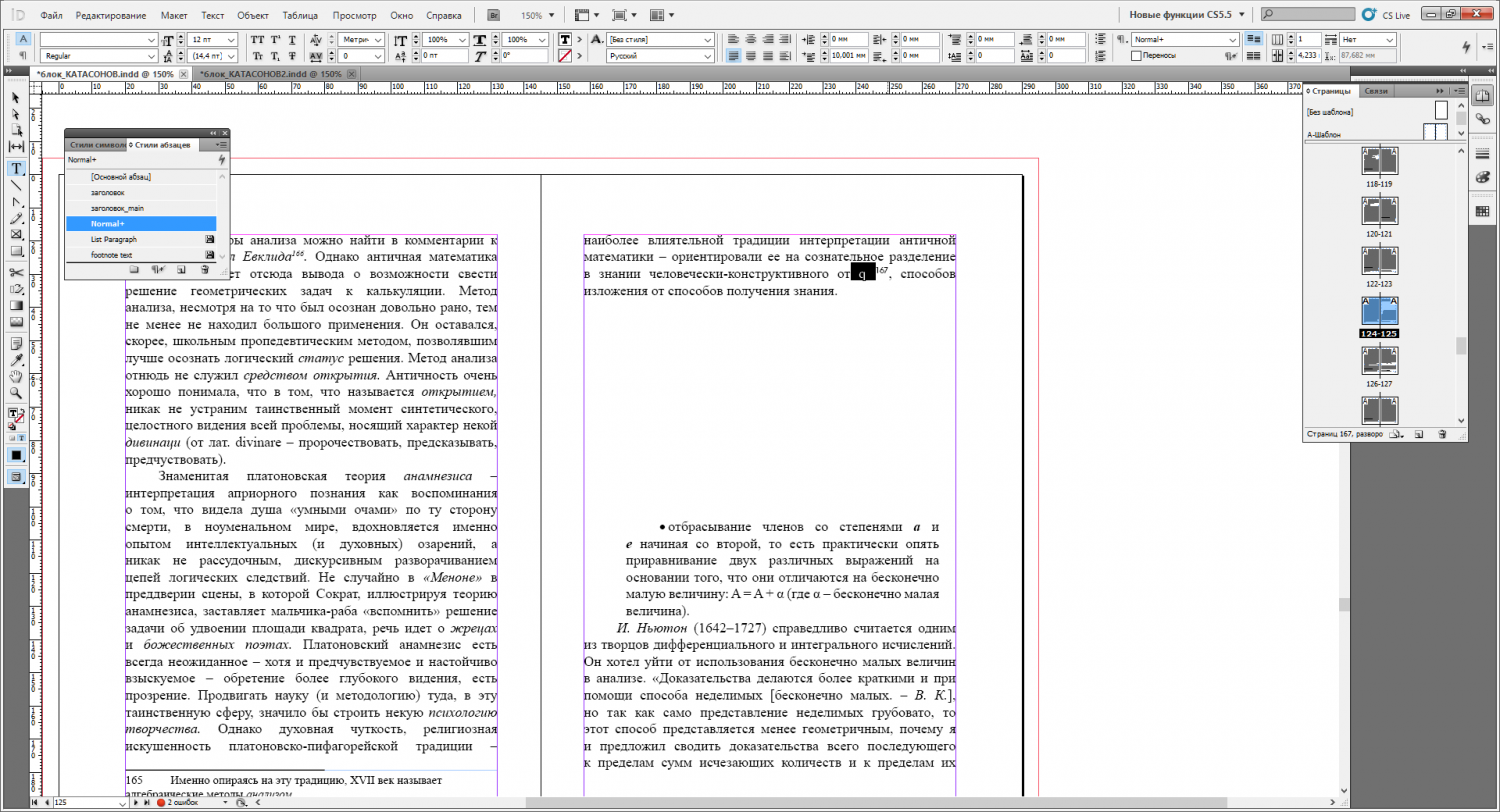

При переносе из Ворда в Индизайн 5.5 пропадают куски на латинском (?, греки ж латиницей писали, нет?). Если их копировать вручную, отображаются не все символы.
Здесь выделен некопирующийся кусок.
А это то, как он отображается в Индизайне.

@Aprelika, нужен шрифт, содержащий греку. Это не латиница. Шрифтов с греческими знаками множество. Например, Minion Pro.

Всяко переносила уже. И через RTF, и вручную копипейстом. Через RTF после этих греческих вставок вообще куски текста пропадают, что видно на принтскрине ((
Попробовала и Minion Pro, и Symbol. Тупо копируется только первый символ из греческого слова (. Jeine, спасибо за ссылку, пойду почитаю.
Может кусочек текста "с проблемами" вы выложите? Тогда понятнее будет, чего с ним не так.
carry, прикрепляла к исходному сообщению 2 принтскрина, не видно?
Принтскрины не нужны, мы ж не гадалки - по фото что-то определять :) Надо живьем кусок вордовского файла с этим неуловимым греческим. Попробуем его в Индизайн поместить и выяснить, что такое при этом происходит.
С файлом текста все в порядке. InD CC 2015, mac. Через cmd+D текст вставлен.

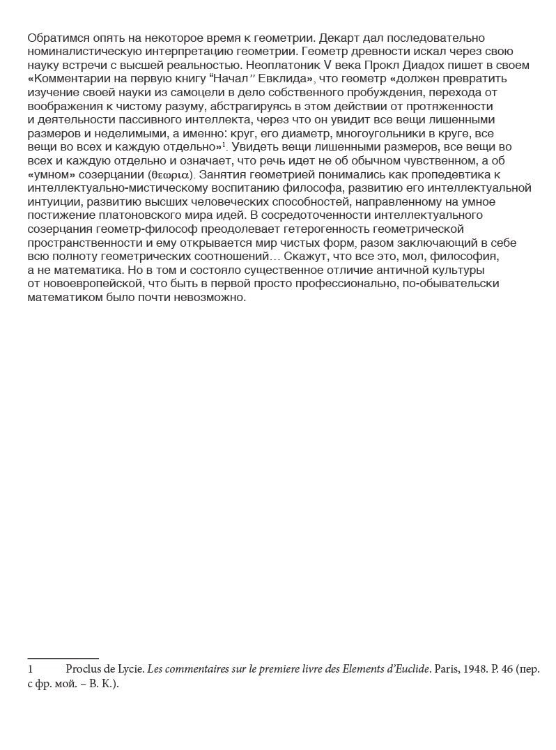

    189.7 КБ · Просм.: 890
Все, победила! Эти три куска с греческим текстом вырезала, сохранила и втянула в Индизайне ОТДЕЛЬНО с помощью CTR+D, они открылись корректно. Спасибо огромное!
