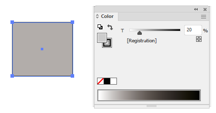

А у меня почему то ваш вариант вот так сработалПроверил. У меня так работает
Посмотреть вложение 167390Код:var registrationColor = app.activeDocument.swatches.getByName("[Registration]").color; registrationColor.tint = 20; app.activeDocument.pageItems[0].fillColor = registrationColor;
Поправил. Получается вот такоеНет. Вы перековеркали код @creold
Обычная группа из пары compound pathМеня, все таки, терзают смутные сомнения, что обьект какой то странный и ему свойство fillColor до интересного места![]()
Гммм, а если Redraw() животворящий кастануть?Поправил. Получается вот такое Посмотреть вложение 167395
И вот если в иллюстраторе руками ткнуть на тот 20% registration то объект покрасится в 20% цвет
