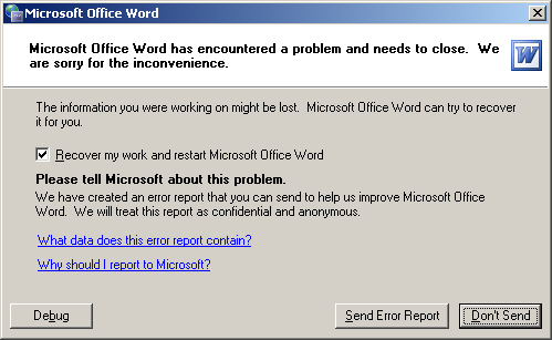

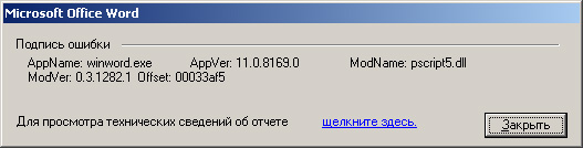

Дорогие фоумчане, у меня возникли проблемы с преобразованием в PDF из Word 2003. (xp)
Есть два шаблона. Один на английском языке. с Английским лого.
другой на русском языке с русским лого. все идентично. шрифт FreeSet и его состовляющие.
значит вариант английского шаблона машина пдф-ит. а вот с русским возникают проблемы. вылетает следующее сообщение.
причем: на некоторых машинах ПДФ русского шаблона все таки делается.
что я заметила. на этих машинах много места на диске С. а у меня всего 400 мб.
вопрос собственно: от чего такое может быть. влияет ли этот диск С на работу пдф...
если нужна еще информация - готова дать.
    111.3 КБ · Просм.: 998
    40.5 КБ · Просм.: 871
Ответ: Не получается преобразовать в PDF русский шаблон
влияет, там хранятся временные файлы Adobe PDF
с языком скорее просто совпадение или файл на русском больше

Была похожая ерунда (один файл выводился, другой нет), вылечилось переустановкой (доустановкой) любого (потом лишний удалить) ps принтера. Только не из меню Принтеры - добавить принтер, а адобовским драйвером ps.
P.S. И здается мне каким то боком, здесь последнее обновление Касперского, потому что http://forum.kaspersky.com/index.php?showtopic=125164&hl=pdf - это тоже было (сохранение pdf)
