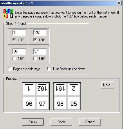

Понадобилось сделать вот такой спуск в акробате. В инди алаповский импозер позволяет спустить максимум 128 полос. В чем проблема? Препс у меня стоит, но я в нем особо не разбираюсь. Буду рад любой помощи.

Странный спуск... Почему внизу раскладка начинается с разворота 96-97?
Ответ: Не получается спуск в акробате. Ругается QI.
Ну вот им раскладывать и подбирать негде, листоподборка занята, и решили, чтобы не подбирать, сразу сложить в кучу, разрезать пополам, и как бы уже все собрано. Может это мне голову морочат, я сейчас в запарке, плохо чего-либо понимаю.
Ничего не понял -- постановка задачи явно неполная :)
Спуск странноватый, согласен.
Учить Препс, коли он есть.

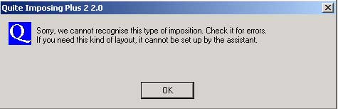

Он говорит вот что. В принципе это чернуха, 192 полосы весят 4 метра. Может у тебя получится:) Мне интересно, это у меня не получается, или QI не делает это в принципе.
Делает, в 2 приема.
Сначала спускаешь на половинный формат и получаешь 1-192 ... 96-97, а затем эти половинки на полный.
igors сказал(а):
Делает, в 2 приема.
Ура!!! Ура!!! Ура!!! В душе гремит праздничный салют. Большое спасибо.
