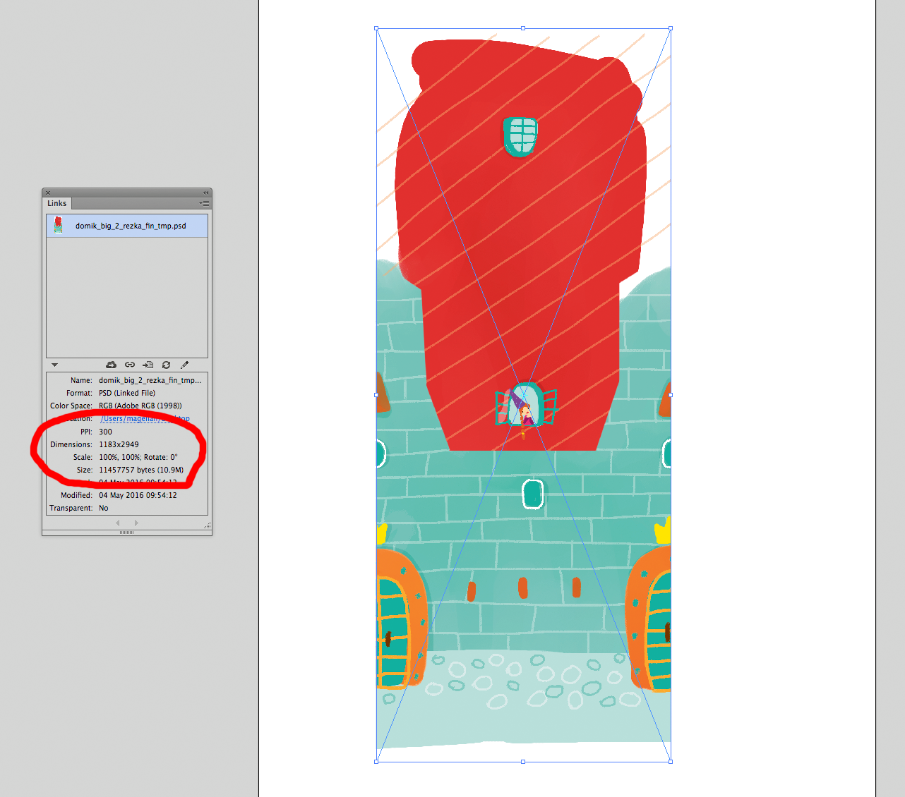

Здравствуйте.
Имеется - OS X 10.11.4, Adobe Illustrator CC 2015.
Только что перешел на СС 2015. Никогда с таким раньше не сталкивался, но все бывает в первый раз.
Проблема.

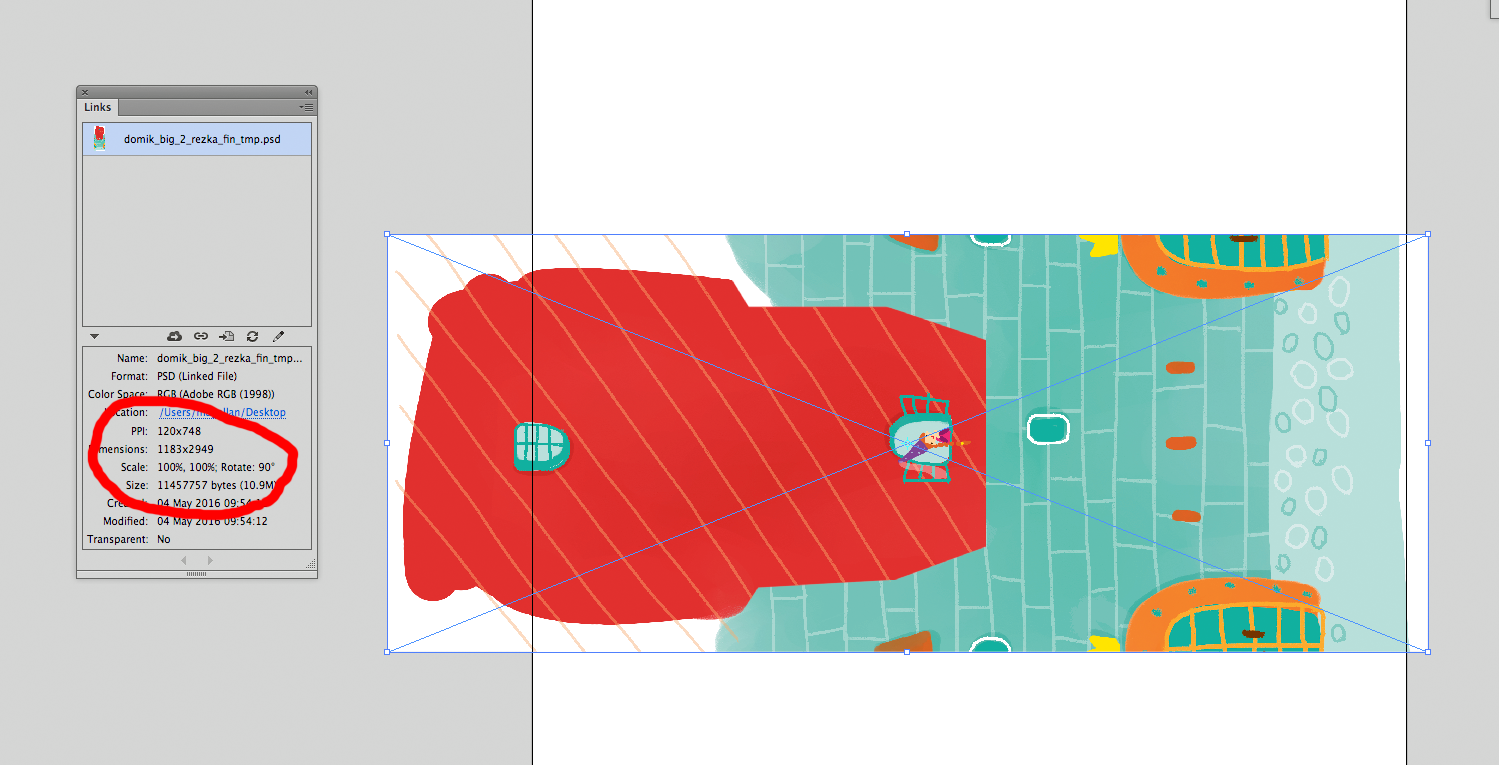

Не понятное поведение растровых картинок при повороте на любой произвольный угол.
Причем, чем больше соотношение сторон у картинок, тем больше нарушение в разрешении.
Возможно я плохо искал решение проблемы и кто-нибудь знает ее решение.
А то можно хорошо влететь, особенно когда собираешь спуск в AI...
    633.3 КБ · Просм.: 920
    703.3 КБ · Просм.: 622
Effective resolution |Adobe Community
This is because Illustrator reports the effective ppi by mapping the original number of pixels per side to the current reset bounding box of the image. To understand what this is, create a box, rotate it say 35°, and choose Object > Transform > Reset Bounding Box (this is the transform box that lets you scale with the black pointer). Illustrator maps the original number of pixels to the sides of this bounding box. If the box was rotated 90°, resetting the bounding box would not show any visual difference but internally the sides are swapped which makes difference when mapping the original number of pixels and reporting the effective ppi. Because of this primitive way of reporting effective ppi, for rotated objects this information is no longer reliable.
