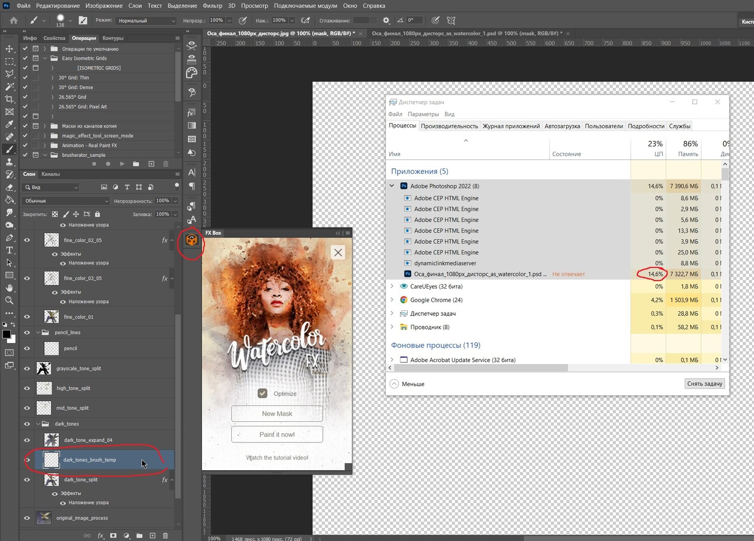

В плагине FX BOX есть несколько интересных скриптов.
Так вот один из них, Watercolor FX ни в какую не срабатывает успешно.
Он "захлебывается" почти в самом начале работы. В инструкции пишут, что может и более 5 мин работать, тяжелый скрипт. Но я и 20 мин ждал, ФШ не отвисал.

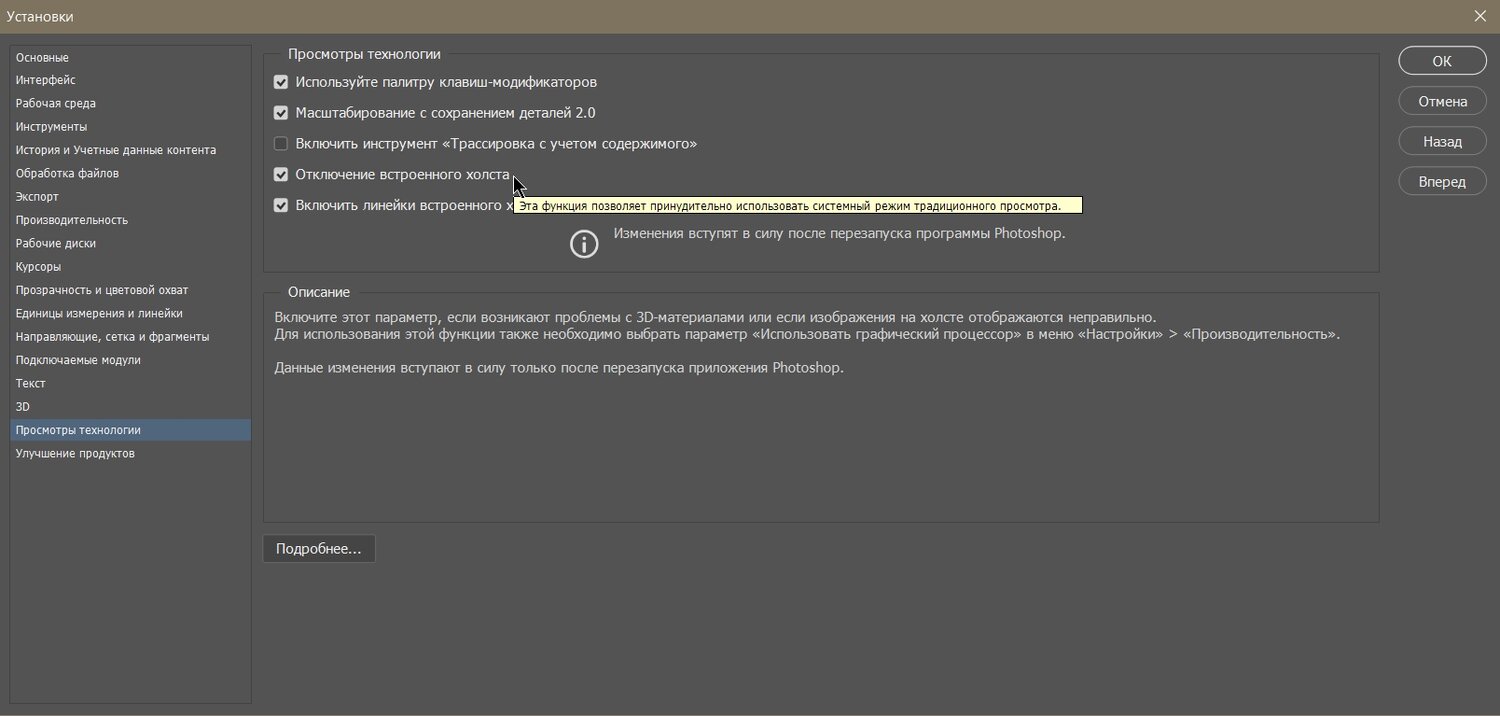

На форумах рекомендовали в настройках отключать "встроенный холст". Не помогло.
Останавливается всегда на одном слое: dark_tones_brush_temp.
Что подскажете?
16 гб оперативки DDR4, ФШ на SSD диске, места много, а оперативки под ФШ выделено 80%ю.
Прикладываю скрины.
P.s. В диспетчере задач загрузка ФШ пляшет, не замерла...Странно.

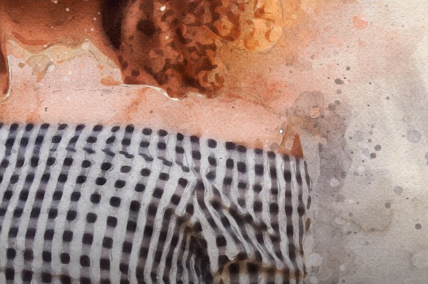

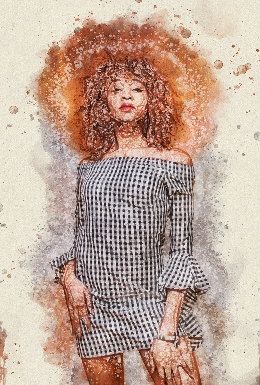

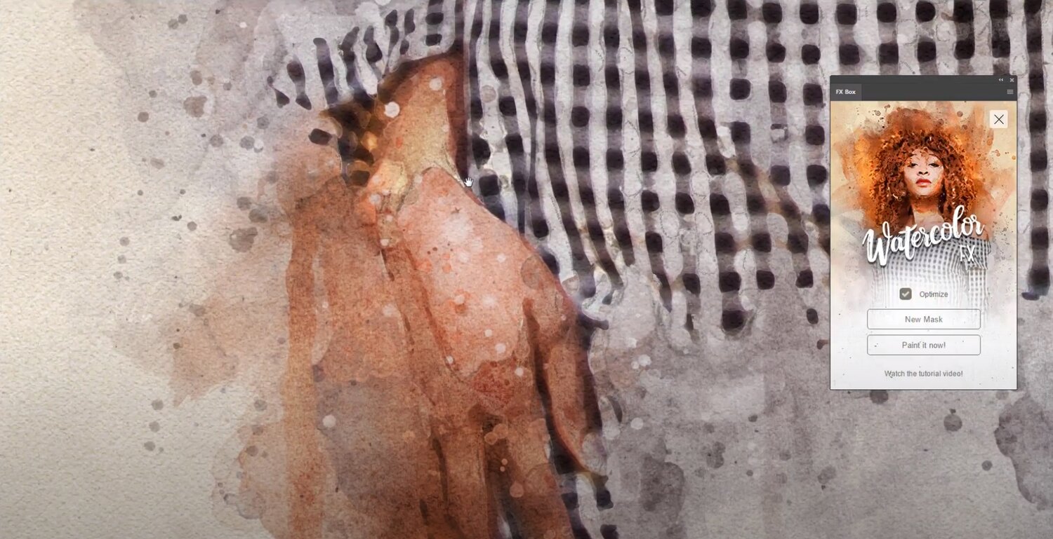

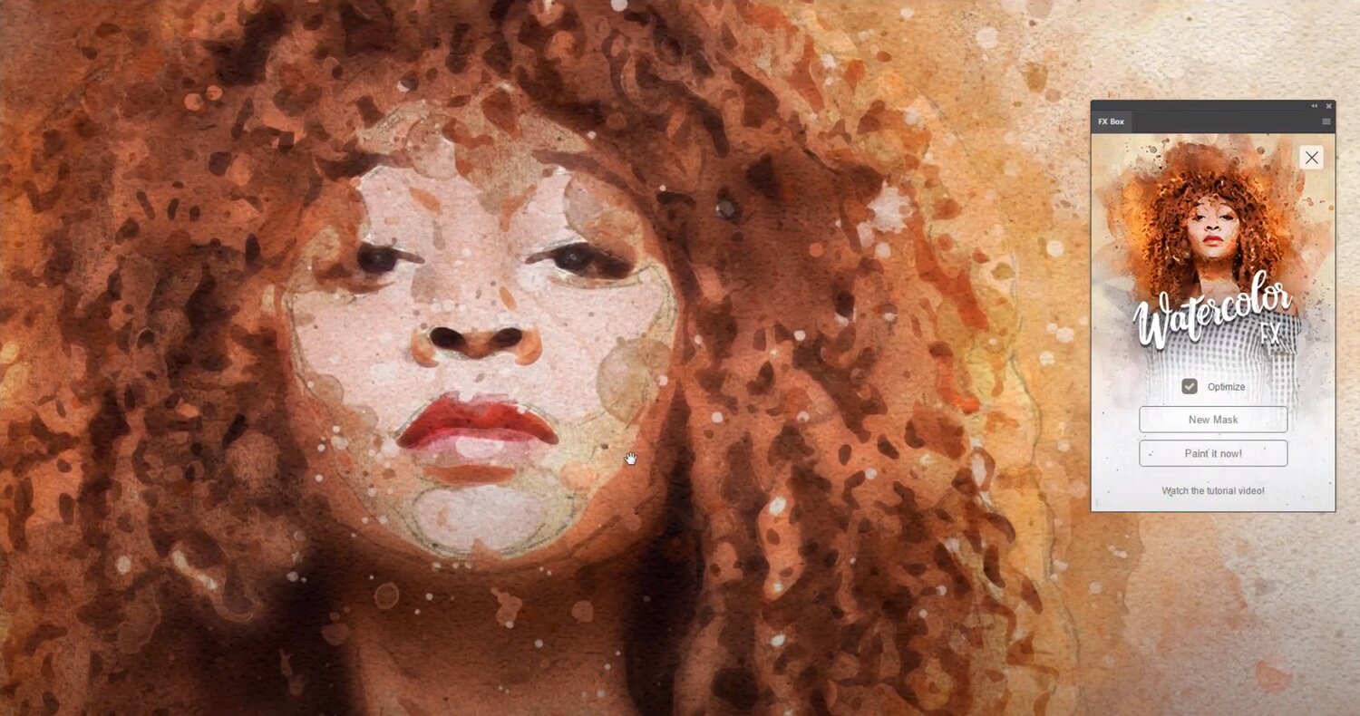

Знаете, вы возможно удивитесь, но скрипт хоть и работает, но крайне шляпно по сравнению с тем, как должен.
Я специально нашел оригинал фото, которое тестят на превью страницы с плагином. И вот посмотрите, как у них выходит и как у меня: Прикладываю оригинал, 3 фрагмента из их демонстрации (очень круто, я поражен качеством), и мой результат в высоком разрешении, чтобы вы могли увидеть это дно =(
Там наверняка есть всякие настройки и опции. Например, от размера кисти, прозрачности кисти могут очень разные результаты получаться. Тут вопрос с какими параметрами применяли скрипт они, а с какими вы.
Heph
371
14
Да вроде не, я смотрел видео, у них там простая жесткая круглая 100% и 100%.
lexter77
12 лет на форуме
816
341
Ну это я для примера, возможно там какие другие опции есть. Может напишите им — спросите, как это у них так получилось. )
