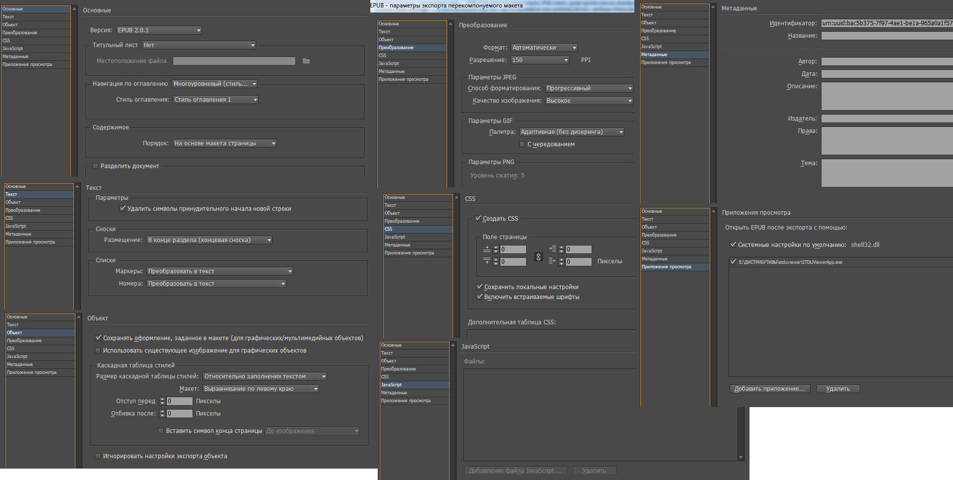

Экспортировал из InDesign CC публикацию в ePub, оглавление создалось, но при клике на заголовок раздела я не попадаю в нужный раздел. В Indesign 5.5 этой проблемы не было. Что я не так делаю?

Если не уверены в настройках экспорта, покажите скрин настроек.

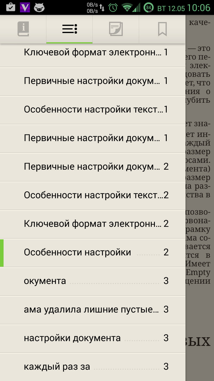

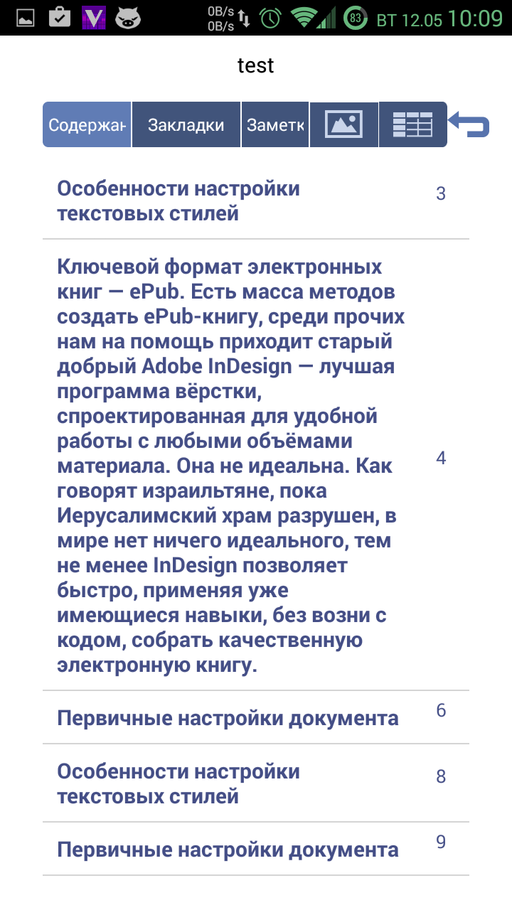

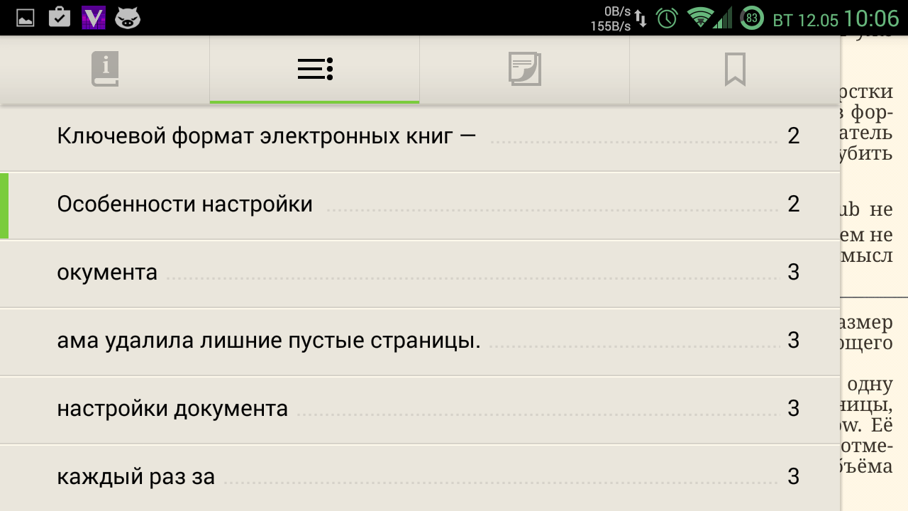

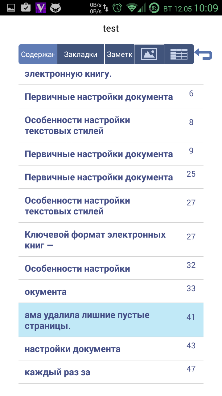

На Андроиде:
PocketBook Reader Ok
Gitden Reader Ok
Больше ничего под рукой на телефоне нет.
Но руки, честно говоря, конечно оторвать нужно :)
См. скриншоты.
Screenshot_2015-05-12-10-06-32.png Screenshot_2015-05-12-10-06-54.png Screenshot_2015-05-12-10-09-56.png Screenshot_2015-05-12-10-09-41.png

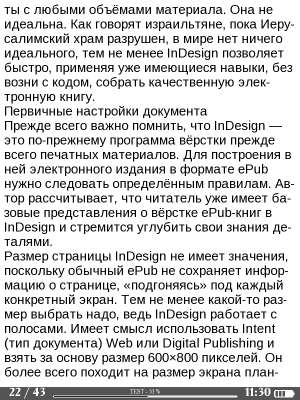

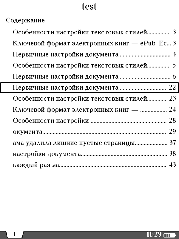

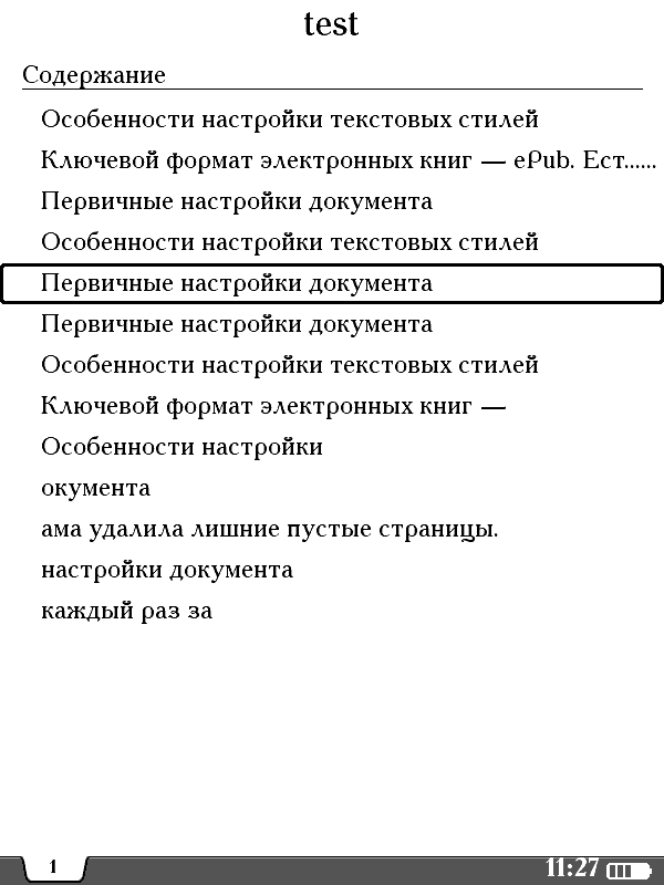

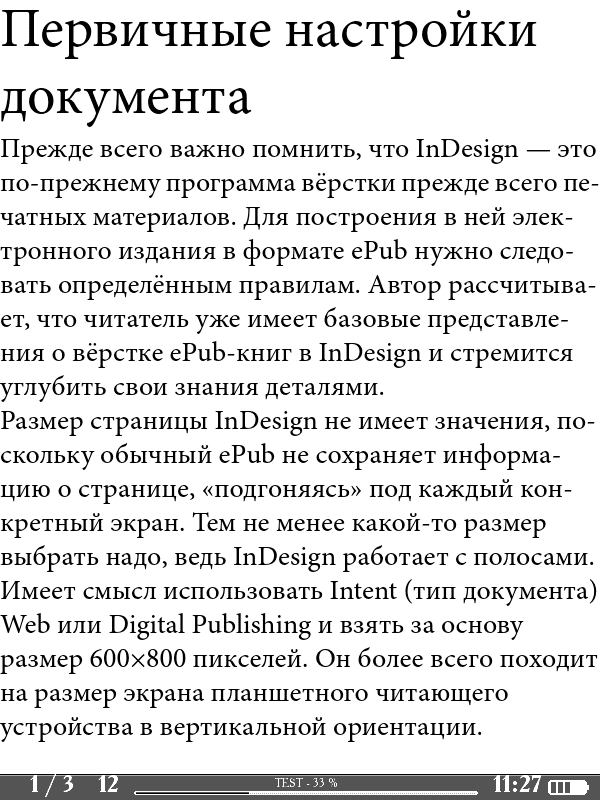

Сейчас попробую на PocketBook 602 на трёх вьюверах, Adobe, FbReader и CoolReader
Е-Ink,
Adobe Viewer Ok
FbReader Ok
CoolReader сказал что Encrypted content и послал погулять (я ещё поразбираюсь что за ерунда, не должно быть такого).
См. скриншоты, FbReader стилевого форматирования не понимает в силу своей природы.
И точно, Adobe Digital Editions всё читает правильно. Спасибо!
