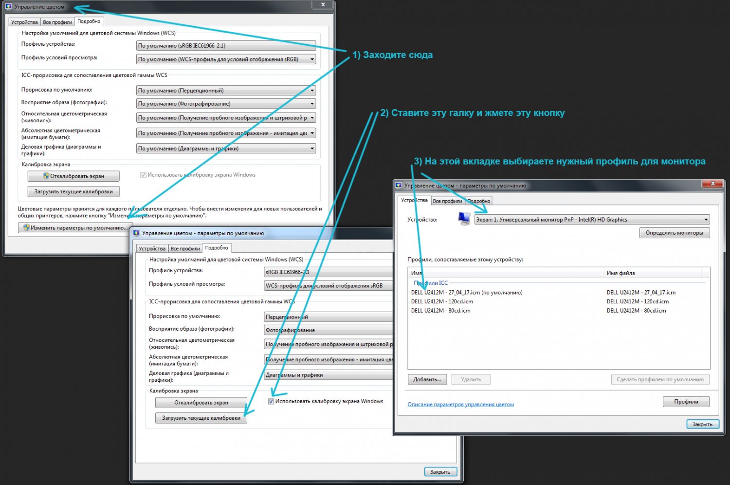

День добрый ! После переустановки системы решил откалибровать монитор. Все сделал как по инструкции, подключил устройство, установились драйвера, установил программу для калибровки и собственно перешел к процессу. После того как все сделал и программа встроила профиль на глаз не заметил изменений, хотя они в любом случае должны быть т.к. монитор явно передавливает синий канал (dell u2412m), ну и в целом после его первой калибровки я видел результат (абсолютно иная цветопередача). Скачал программу display_profile и при выборе ею старого профиля сразу же видны изменения (ну ясно что они не совсем корректные т.к. прошло с тех пор больше года). Может кто-то сталкивался с таки косяком, или я что-то попросту забыл сделать ?! Прибор x-rite eye one display 2
Может тогда это поможет
