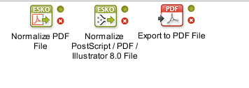

и еще один момент. У меня воркфлоу останавливается после выполнения тикета:
до риповки не доходит. Точно также как и с тикетом Нормалайз.

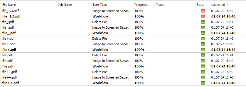

Ваш файл у меня проходит
проходит
проходит

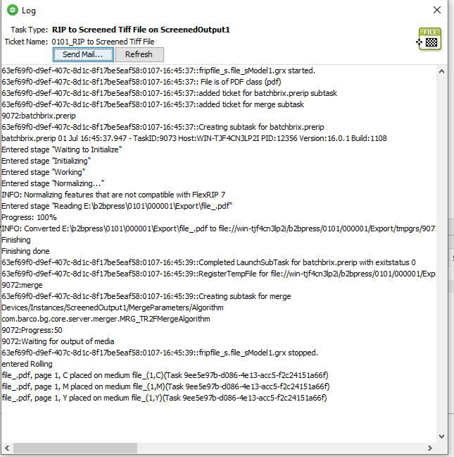

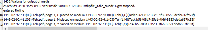

А вот тут уже не проходит

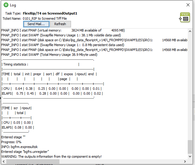

Выкидывает такое сообщение:
Хотя до этого не выкидывал. Может это сообщение с чем то другим связано.

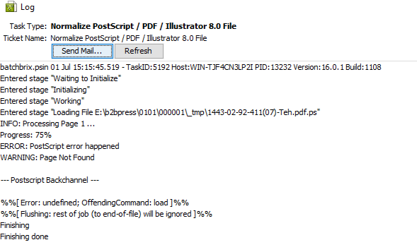

В одном логе написано вот что:
В нем как раз внизу почему то отправлены сепарации которых в файле нет по идее. Правда если открыть в пэккедже на этих сепарациях ошибка с тем, что они принадлежат какому то объекту который является маской прозрачности. А те сепарации что в файле есть даже не упомянуты.

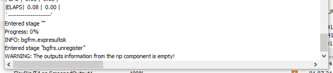

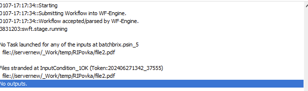

В следующем:
Ну а тут написано судя по всему что риповать собстввенно нечего, так как никаких СМY нету
Разве?

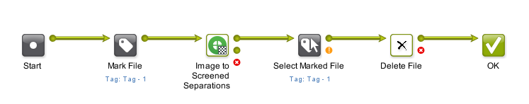

Ну этот файл только через такой тикет прошел

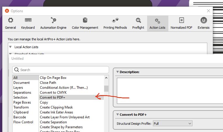

Если конвертнуть в PDF+ через АртПРо+ то срабатывает Нормалайз, а отчет останавливается.
Кажется какая-то хрень в самом файле. Может проще его пересохранить в Иллюстраторе? (скопировать все в новый документ)
Может какой-то объект там с хитрыми свойствами.
Меня хватило только на то, чтобы удалить все в вашем файле нарисовать прямоугольник (единственный), сохранить.
Не проходит новый файл ни нормалайз, ни создание отчета.
    46.8 КБ · Просм.: 83
Еще одна попытка :) Сплющенный файл... Хотя там вроде ничего особенного, мультипли, да прозрачность.
Моя не сплющенная версия.
И так.

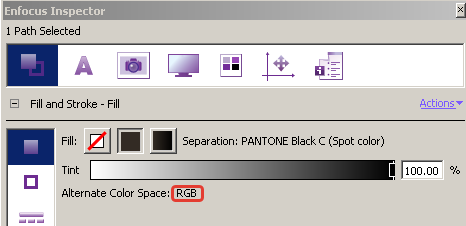

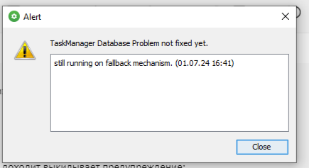

Там в файле косяк. Когда запускаешь тикет оптимайз пдф энд клиин. Он во время выполнения все таки находит какой той объект конвертирует его в cmyk и тогда рип проходит. По крайней мере на упрощенном варианте уорк флоу.

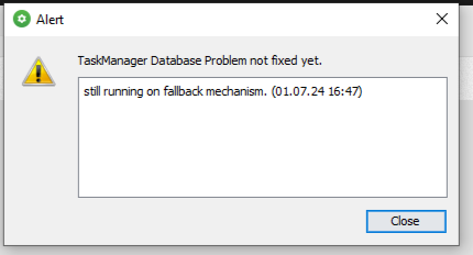

Но тут что то ни с того ни с сего резко сломалась база данных у АE-шки и я даже глянуть не успел что там. Придется подождать пока все починят
