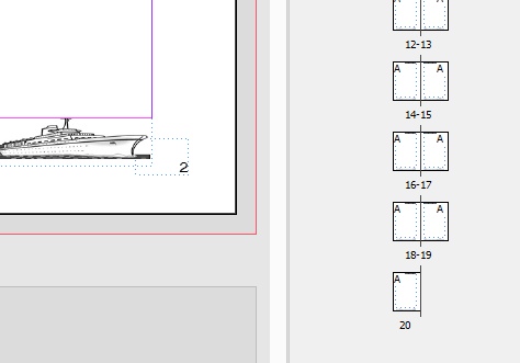

Странная картина. Состряпал шаблон, а он не хочет выводить порядковую нумерацию страниц на монтажном столе. Хотя в столбце миниатюр страниц справа всё идёт по порядку. У первой страницы, хоть она и первая, но номер 2 и у всех правых страниц тоже номер 2. Что за сбой, кто знает? На картинке на монтажном столе лежит страница 19. "Применить шаблон к..." делал не раз.

На шаблоне во фрейме, где сейчас указан номер страницы, должна стоять не цифра «2», а спец. знак «номер страницы» - Type > Insert Special Character > Markers > Current Page Number.

Это я понял, там возможны варинаты, потому и файлик приложите, можно все удалить с полосы, оставить только колонтитул с проблемой.

на монтажном столе
будет буква-префикс шаблона, а не номер страницы
У ТС все четные с номером 2, но секций не видно.
Так что да, без препарации файла (idml, это для ТС сразу) не понятно... Даже встроенная Ванга молчит ((

Ну да, там скорее всего что-то накручено с секциями и параметрами нумерации страниц, нужно смотреть. Но ТС что-то молчит, может там что-то жутко секретное с корабликами )

Там показан не шаблон, а книжная страница, но Вы оказались совершенно правы. Я вёрсткой когда-то баловался лет двадцать назад в "ПейджМекере". Сейчас просто вставил цифры в шаблон, а надо было через Type > Insert Special Character > Markers > Current Page Number. Всё встало на место. Благодарен безмерно за совет.
