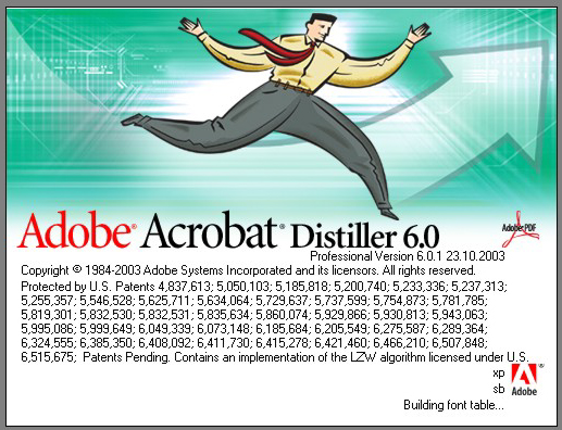

Очень долго грузится Distiller 6.0. Любая адобовская прога делает это на моем компьютере раза в 3 быстрее. Можно поправить ситуацию? Мне кажется: что-то с обработкой фонтов, т.к. тормозит на этом месте (см. вложение)

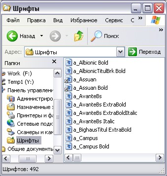

Так ты отключи лишние шрифты. Небось, засунул в Windows\Fonts весь диск «10000000000 новейших и крутейших», а потом удивляешься.

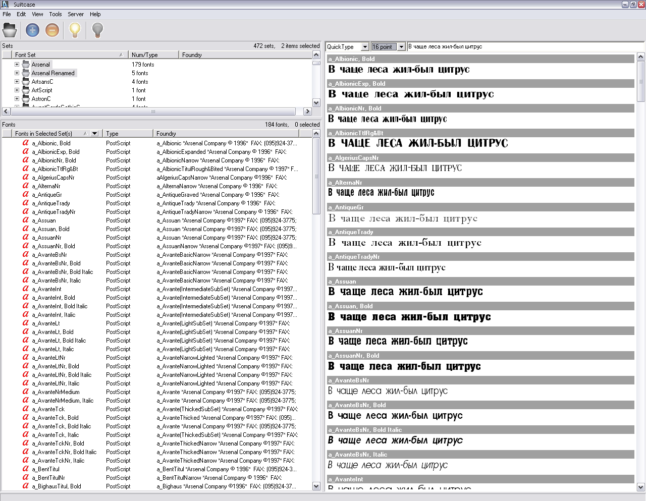

Убей TTF-барахло с именами на «a_», для начала, и будет тебе счастье. По крайней мере, счастье станет ближе.
Об этих шрифтах уж тысячу раз писалось — кривые они, лечения требуют (с преобразованием в Type1), и прореживания.
