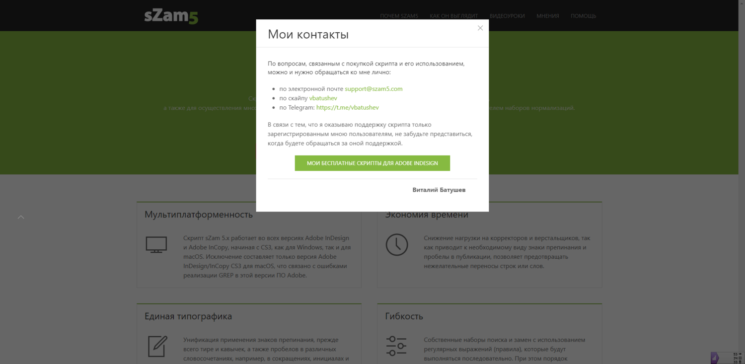

А написать мне? Или скрипт у кого-то одолженный и фраза "В связи с тем, что я оказываю поддержку скрипта только зарегистрированным мною пользователям, не забудьте представиться, когда будете обращаться за оной поддержкой." отпугивает?
Нет, вы не правы совершенно.
Ваш скрипт я приобретала очень давно именно у вас, лет 13 назад. Помню, что была задействована почта для этого - по ней высылались версии скрипта. А что еще нужно для идентификации - я, конечно, уже и не знаю.
Также знала, что обновления скрипта не выходят уже очень давно, а вот то, что вы оказываете до сих пор поддержку спустя столько времени - извините, об этом догадаться было сложно.
Ну, не прав, значит, извиняйте. Про по поддержку на сайте ясно сказано. Как перестану оказывать поддержку, сразу там же и напишу.
Контакты на сайте — пишите. Может, в ЛС.
