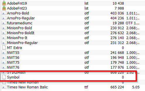

1 проблема. Мне прислали упаковку документа сверстанного в Индизайне на Маке. Я работаю на PC.
Шрифт Symbol нулевого размера.
Человеку никак не удается прислать мне этот шрифт.
Подскажите как из мака выдернуть этот шрифт и прислать мне?

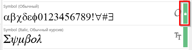

У меня хоть и стоит symbol, но стоит opentype, а наверное нужен truetype, и индизайн не хочет в формулы его использовать.

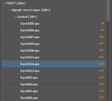

Этот шрифт используется картинках и формулах (eps, ai), их очень много и открывать поштучно и менять там шрифт трудоемко.
2 проблема. Если мне пришлют symbol (формата truetype), как мне его установить? если у меня стоит symbol (opentype) - он вроде системный, не отключается, не удаляется... А два шрифта с одинаковым именем не удается установить
Он вам ничем не поможет.
Более того, в архиве, присланном вам, шрифт наверняка есть, это при распаковке на винде он превращается в тыкву.

Положите его в папку со шрифтами пэкеджа и используйте параллельно с системным
Пусть сконвертирует все епсы в pdf на своей стороне и перелинкует.

Сюда скинул eps из одной главы.
Но помимо eps есть еще прилинкованные ai файлы, в них тоже формулы (подписи) стоят...
