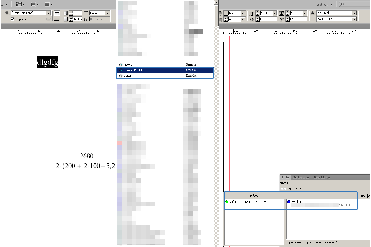

Возвращаясь к проблеме: как поставить в систему два одинаковых по названию, но разных по типу шрифта? или как заменить системный шрифт на другой?
Нужно смотреть тег PostScript Name. Он может отличаться от Font Name. Заменить шрифт во всех файлах eps на тот что у Вас в системе просто, но прописать нужно именно PostScript Name. Если Вас это устроит конечно :)
Drawer
1 898
837
Да, этот файл не выдает ошибку на нехватку шрифта и редактируется...
Ну, собственно если все хорошо и Вас устраивает, замените во всех файлах текстовым редактором (нотепад++ например может заменять во всех открытых) Symbol на SymbolMT

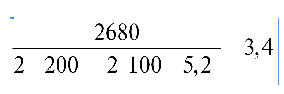

Ступил я... Ошибок файл не выдает, но выглядит неправильно, все символы пропали

Можно подключить шрифты с одинаковым названием через временную установку фонтменеджером (у меня фонтмассивом)
Вот Вам набор шрифта в двух вариациях с одинаковыми глифами. У меня стоит в системе ttf подключал otf (у него PostScript Name совпадает с названием, т.е. Ваши файлы не изменялись) и все прокатило.
  • Document fonts.zip
    65.1 КБ · Просм.: 95
