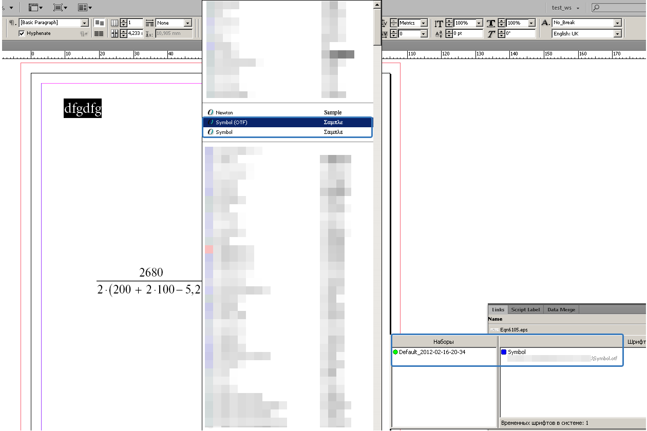

Можно подключить шрифты с одинаковым названием через временную установку фонтменеджером (у меня фонтмассивом)
Вот Вам набор шрифта в двух вариациях с одинаковыми глифами. У меня стоит в системе ttf подключал otf (у него PostScript Name совпадает с названием, т.е. Ваши файлы не изменялись) и все прокатило.
Вот этот способ (использовать ваши шрифты и подключить их через FontTemp) решил все проблемы... За что вам огромное спасибо!!!
