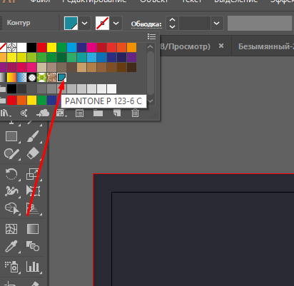

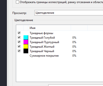

Добрый день. Помогите понять. В макете есть пантон, в pdf уже нет. Может баг, а может баг в голове)

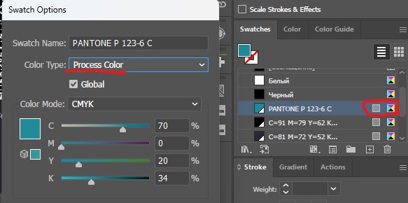

У вас пантон — не является спот-цветом. Это просто триадный цвет названный пантоном, но им не являющийся.

Правильнее, конечно, выбрать из каталога. Но можно просто указать, что это спот.
