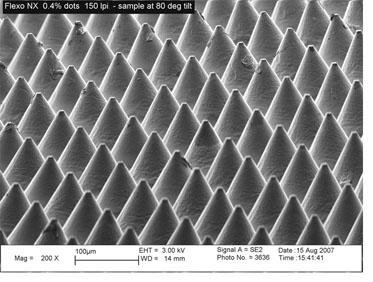

это ж какое должно быть растискивание, что бы из 0,4 получить хотя бы три?
печатный элемент очень высокий, поэтому одиноко стоящий он проще деформируется избыточным давлением и по бокам может много краски скапливаться, что тоже не улучшает картину.

Прям на порядок? (0,4 > 3)
Вот эти пупырышки, из мягкого полимера, это ваши растровые точки в 0,4%. Вам их надо обмакнуть в густую краску и прижать к запечатываемому материалу. И все это надо делать на скорости.

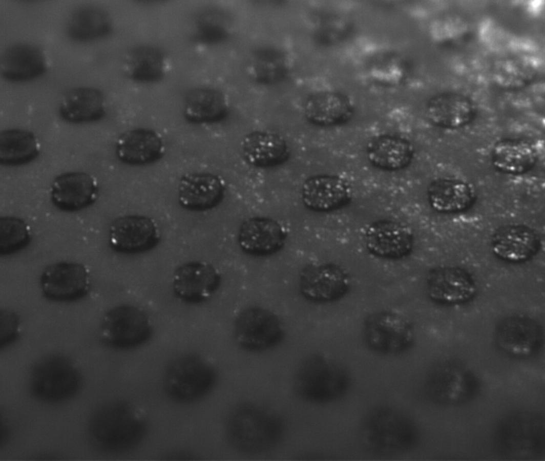

Ну это картинка 20%-го растра. Более подходящей не было у меня. Но для представления как выглядит точка на краях, УФ красками на невпитывающем материале сгодится.
