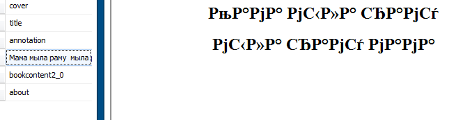

Такая проблема.
Есть русскоязычная книга в формате epub, которую пытаются прочитать в epub reader for windows. Ссылка на официальную триальную версию: http://www.epubforwindows.com/index.htm
Эта программа для чтения отображает кириллицу правильно в некоторых файлах. В частности, у меня на компьютере воспроизводит файлы, купленные на литресе, или же преобразованные из fb2 конвертером fb2epub. Но после этого конвертера файл не читается на нуке и смартфонах (конвертер сочиняет какие-то свои собственные шрифты с цифровыми именами), остаются некоторые артефакты (например, ссылки на внешние источники становятся верхними индексами и т.д.)
После попытки исправить файл в Sigil (да даже просто после пересохранения без изменений), файл перестает отображаться правильно в вышепоименованной программе.
Визуальное сравнение дает единственное изменение -- Sigil пишет, что последняя версия создана Sigil'ом и ставит дату модификации )).
После пропускания через Calibre файл не отображается вообще -- просто чистая страница и пустой раздел оглавления.
Изменений в таблице стилей не вижу...
В чем может быть проблема? Что такого вредного пишет сигил?
Примеры читаемого и нечитаемого файла: http://forum.rudtp.ru/resources/primer-fajlov-dlja-vosproizvedenija-v-epub-reader-for-windows.436/
Или не биться головой об стену и смириться с тем, что эта программа просто не подходит для воспроизведения кириллицы?
В скрине, приложенном к сообщению - пример отображения кириллицы.

Добавлю, что файл, созданный в Сигиле (не тот, который в примере), проходит проверку epubchecker'ом без ошибок, отображается правильно в Adobe Digital Publishing, IBooks, на паре смартфонов, Нуке, Сони-Ридере. Но вот в epub reader for windows отображается кракозябрами:

По виду текста можно предположить, что двухбайтные шрифты неправильно отображаются. Распинать разработчиков.
Как-то так...
ЗЫ. Возникло стойкое ощущение дежавю. Я уже это когда-то видел, причём посты именно в таком виде.
Или не внедрен использованный шрифт и конфликтует с тем, что установлен в системе. Или в описании стиля описан язык отличный от русского..или...
Я так по-началу пытался прямо из Индизайна выгонять е-пубы со встройкой шрифтов. Вот примерно на такое и нарывался :)
Вообщем на сам конфликтный е-пуб посмотреть бы...
