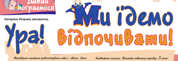

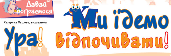

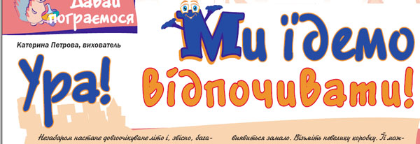

Доброго времени суток, коллеги! Обнаружилась следующая проблема при экспорте из ИнДизайна 6.0.1 в ПДФ. Есть ЕПС шрифтовой. Он вставляется в ИнДи и имеет вид, как на вложение 1. Делаем экспорт в ПДФ и смотрим Акробатом 9.1 (см. влож. 2). А теперь открываем этот же файл Акробатом 8.1. И смотрим теперь влож. 3. Пропадает заливка на восклицательных знаках (и в вопросительных знаках тоже).
Вот такая проблемка и как ее решить не знаю. В версии ИнДи 5.0.5 такого глюка не было! Можно, конечно, печатать на ПДФ-принтер - получается адекватно, но хотелось бы побороть эту проблему экспорта.

Файл ЕПСа прилагаю (см. эттач). Перевод в кривые проблему решает, но вот только главное то, что при экспорте из 5.0.5 такого глюка нет.
Суть вопроса не столько в методах получения ПДФ, а скорее в некоем нововведении ЦС4, которое иначе читает/пишет ПДФ-код в отличии от ЦС3 (один и тот же файл отображается по-разному в Акробат 9.1 и 8.1)

Есть такое. Уже обсуждались случаи с потерей переносов и т. п. при экспорте в пдф. Причем, например, в 9-м акробате переносы есть, а в 7-м — нет. Как на экране, так и при печати.
На своей машине для решения проблемы заменил файл pdfport.dll в CS4 на аналогичный из CS3. Пока подводных камней, связанных с этим, не увидел.

Хорошо, но как может быть разное отображение, уже готового PDF, в версиях акробата 9.x и 8.x?
Ответ: Неадекватный ПДФ экспортом из InDesign СS4
В одном стоит галка Use local fonts а в другом отключили, например :) В последних акробатах ее глубоко закопали.

"как может быть разное отображение" — сам удивляюсь, но это факт.
В 9-ке всё есть на мониторе и печатается на принтере (я про переносы в частности), а в 7-ке нет. Но при экспотре из CS3 или с замененной библиотекой всё нормально.
Такая вот загогулина ©
