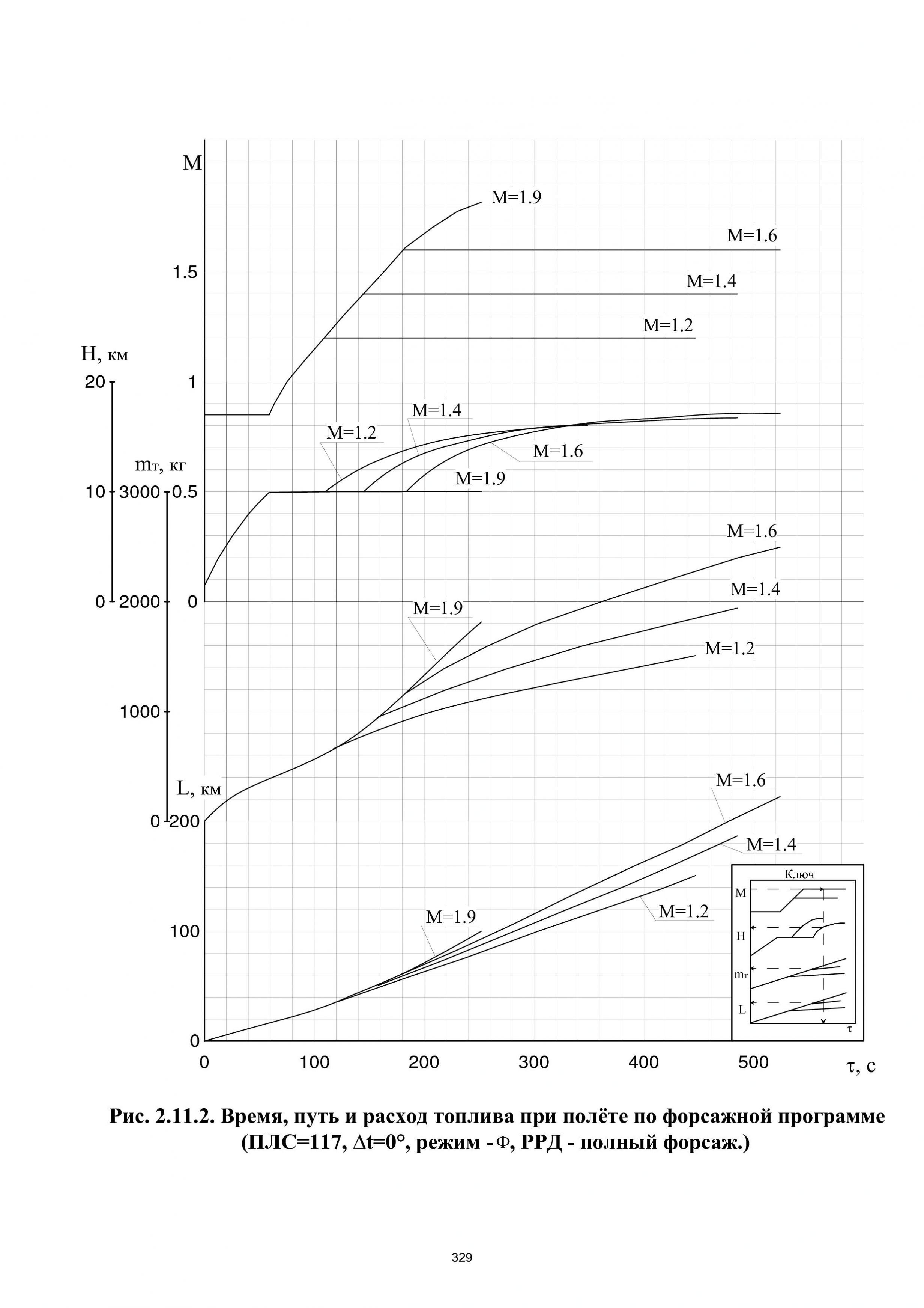

Всем привет! Нужна ваша помощь, столкнулся я со следующей проблемой:
У меня большое количество файлов в формате "PDF", на них изображены в векторе номограммы(графики) и текст
Мне их нужно конвертировать в любой другой векторный формат из этих (DWG, DXF, WMF, EMF), с сохранением линий в векторе, а текста текстом, для дальнейшего редактирования, как самих графиков, так и их значений в CAD программе(в данном случае программа "ISODraw CADprocess"), но...
результатом конвертации через различные конвертеры с текстом происходят непонятные метаморфозы.
То текст превращается просто в векторные линии, то меняется на цифры и символы.
Может, в принципе, такое действие не произвести? Подскажите, пожалуйста, как выйти из этой ситуации?! Спасибо

Прикрепите пдф чтоб народ не гадал. Конвертеры вряд ли спасут Попробуйте открыть в иллюстраторе/кореле и оттуда экспортить.

А что вам не нравится - файл прекрасно открывается в иллюстраторе, все тексты редактируемы и к примеру, DWG, экспортируемый из него точно так же содержит редактируемые текстовые объекты. Подпись к рисунку, правда, раздергана на отдельные слова.
В кореле то же самое - все Ok
