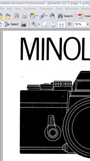

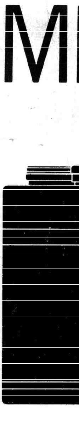

Попался многостраничный документ PDF, который некорректно преобразуется в TIFF и другие форматы изображений.
Пробовал: Foxit Reader, FinePrint, PDF Extract TIFF, ClickBook Printer, VentaFax, Microsoft Office Document Image Writer, Acrobat Reader, Adobe Acrobat и конечно Photoshop (CS2).
При просмотре во всех программах, кроме Mini PDF READER, изображение страниц без искажений, а после конвертирования появляются тонкие белые горизонтальные полоски, причём их количество не одинаковое, а разное в зависимости от используемого софта. В Photoshope их больше всего. (Проверил на двух машинах.)
В чём может быть проблема?
Спасибо!
Прилагаю одну из страниц документа и кроп из фотошоповского результата.
    44.2 КБ · Просм.: 671

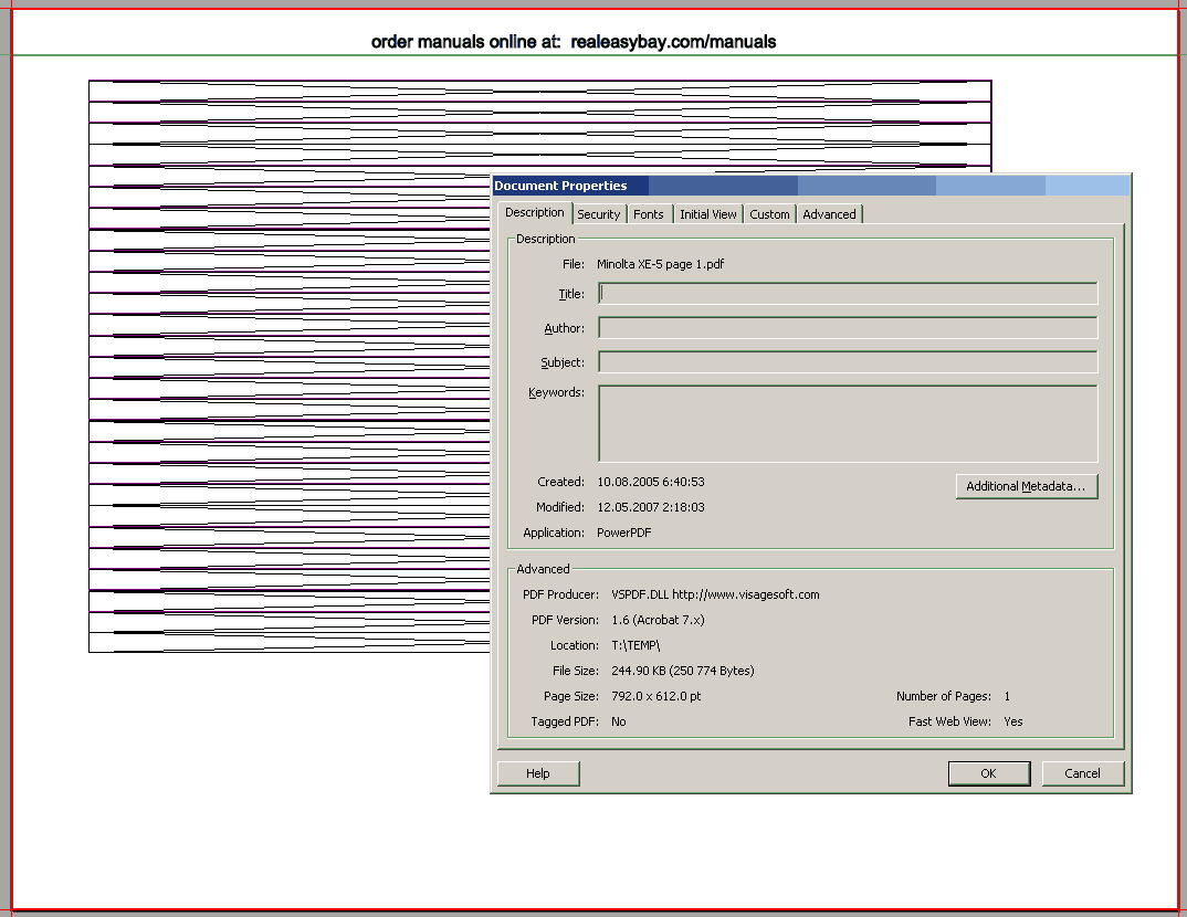

Картинка нарезана «в лапшу». Этим грешат все «офисные» приложения, использующие «стандартную» печать c помощью GDI (имеется в виду не прямое формирование PostScript-кода приложением).
    19.6 КБ · Просм.: 916

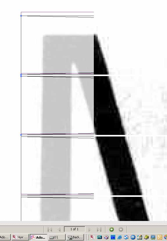

    41.5 КБ · Просм.: 666

Из этого PDF'а никак не сделать, т.к. «лапшины» разделены пустым промежутком 1 px картинки. Можно вручную сдвинуть картинки вплотную, тогда все будет нормально. Либо изучать Visagesoft Visual printer с помощью которого этот PDF был получен на предмет настроек — вдруг там «лапшу» можно отключить
    22.2 КБ · Просм.: 656

Действительно, при очень большом увеличении полоски появляются, причём не все сразу, а постепенно с ростом увеличения. Такое и в Фотошопе наблюдается при однопиксельных линиях.
Думал, что это какие-то присущие PDF документам особенности, которые можно исправить в пакетном режиме. Жаль, что нельзя!
