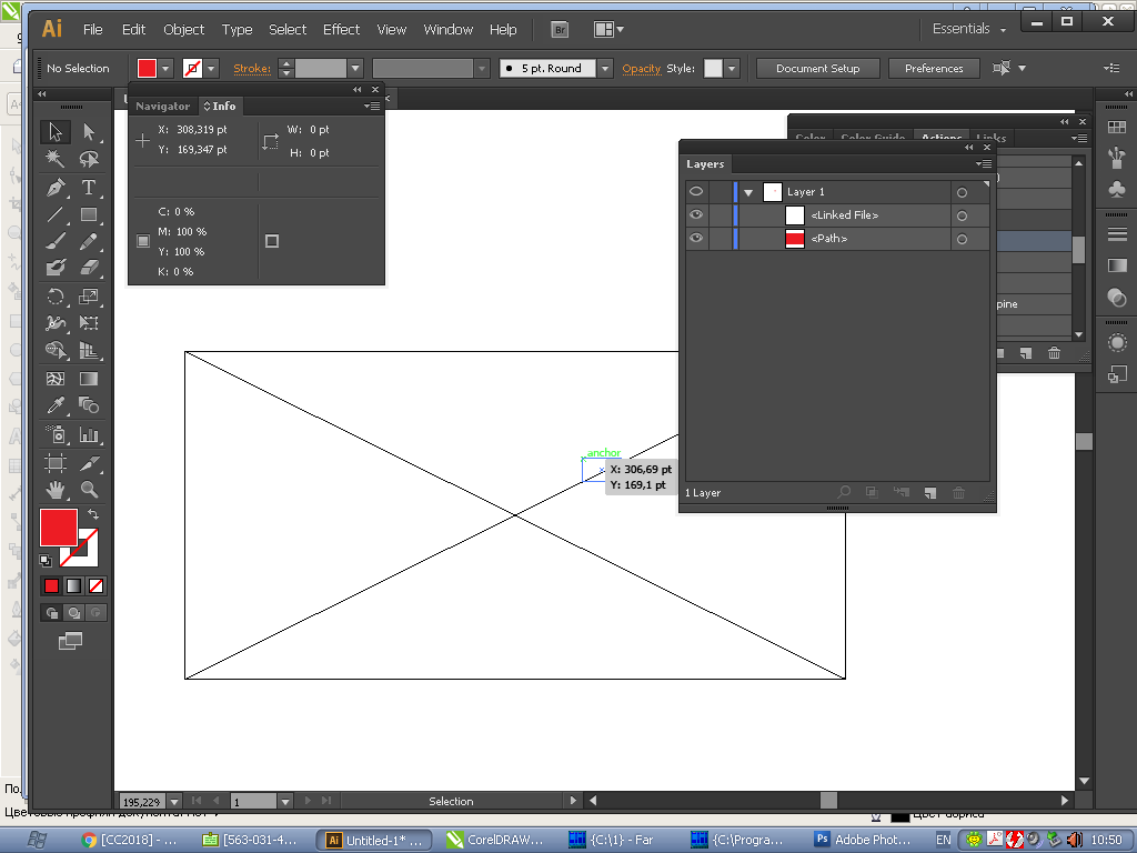

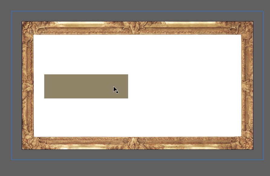

При выделении png возникли проблемы. При наведении на объект под png-шной рамкой, выделяется именно рамка. В предыдущих версиях Ai я такого не помню(

В CS6 выделяется нормально. А если в каркасный режим переключить?

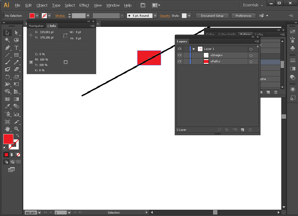

Во-первых ничего не выделил, во-вторых вместо рамки какая-то палка
Ты со вчерашнего не проснулся еще? Глянь панель Layers
Сверху растровая линейка, под ней красный прямоугольник. При наведении на прямоугольник выделяется он

Подсвечивается у тебя. У меня нет, выше скриншот.
Значит, начиная с какой то версии, глупые индусы поломали 'P:E'
Если фон непрозрачный - невидимый объект под ним не выделяется. Но в каркасном режиме и в этом случае выделяется нормально.

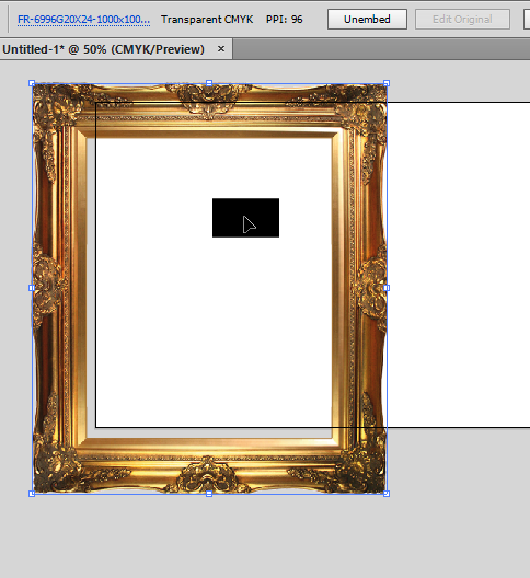

У тебя не PNG
а нативный растр

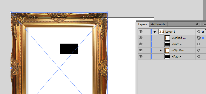

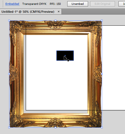

Очень странно, но да, пока не растеризуешь не выделяется
Но в каркасном режиме все равно выделяется нормально и с Embedded и даже с Linked

Да, через Ctrl работает и с не внедренными и даже с непрозрачными
