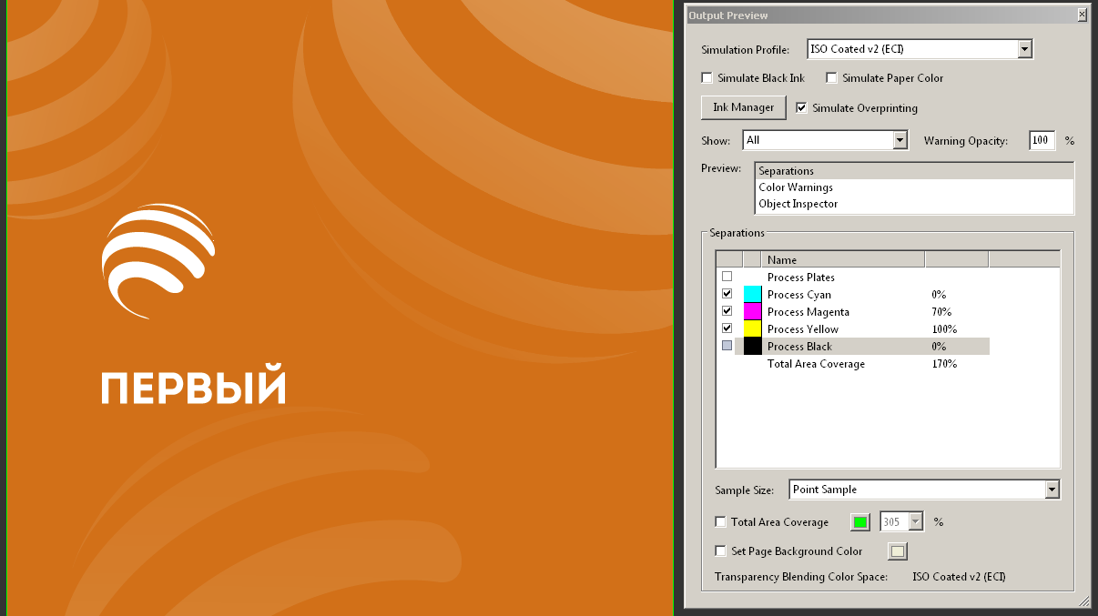

При просмотре цветоделения черный отображается как составной, хотя там Black 100% с оверпринтом.
Такая дурь только с этим файлом, что с ним не так?
Не смог прикрепить пдф, вот ссылка на него:
    147.9 КБ · Просм.: 347

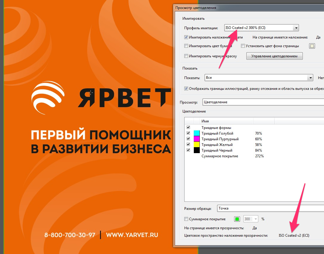

У вас может профиль не ISO Coated?
Реакции: Gad
Профили соответствуют?
Если бы так просто все было...
С профилями все ок.
Повторю: проблема только с этим файлом.

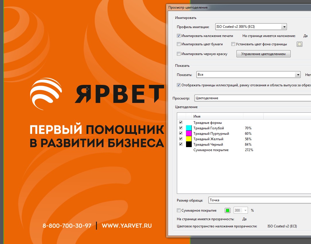

    118.5 КБ · Просм.: 340
Все в порядке с файлом.
Acrobat другой но сути не меняет.

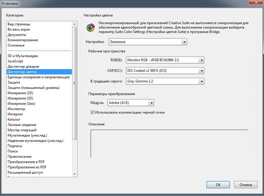

Или сбросьте встроенный профиль.
