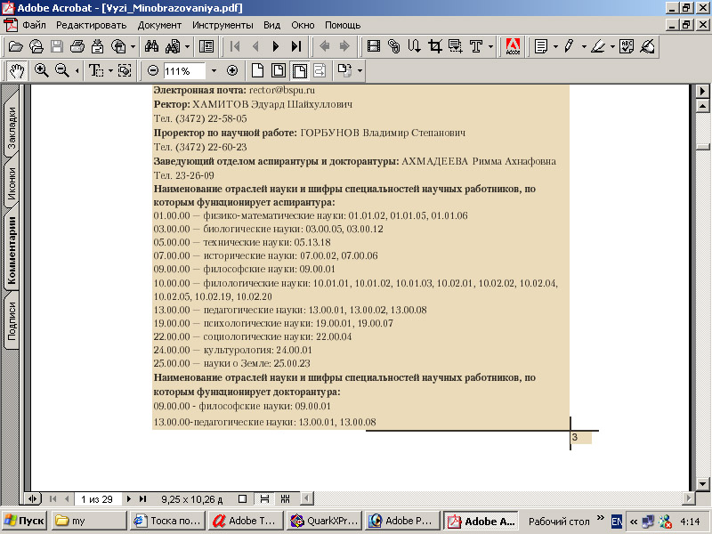

Утро доброе всем...

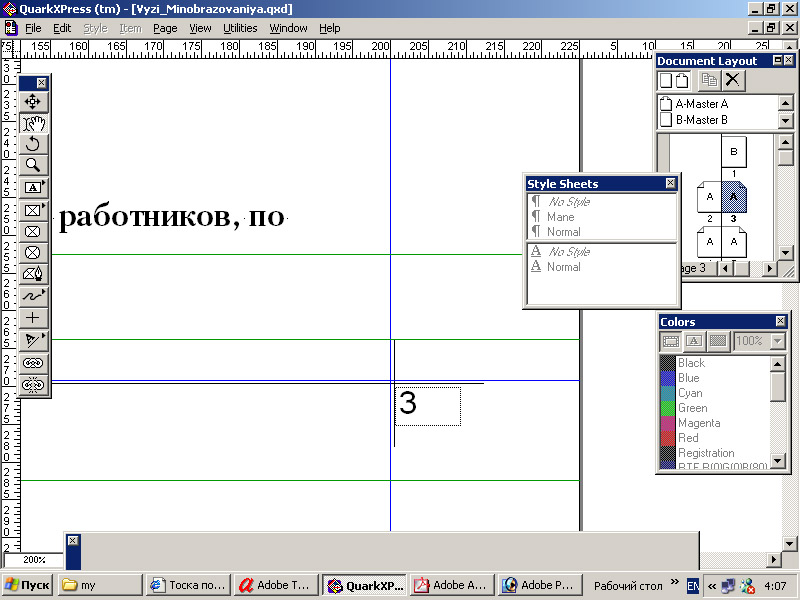

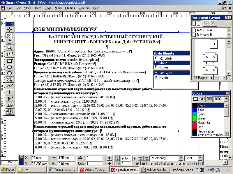

Полночи провозилась и пыталась понять, в чем дело, но так и не поняла...Внизу прилагаю скриншоты. В пдфах возникает непонятная желтая подложка, в верстке ее нет. Ума не приложу-откуда. "Убивают" колонцифры. На правой странице они почему-то заезжают на линейки...В верстке все нормально. Сейчас же вечером записала пдф из PageMakerа, все нормально. Из кварковской верстки вот такая пакость.

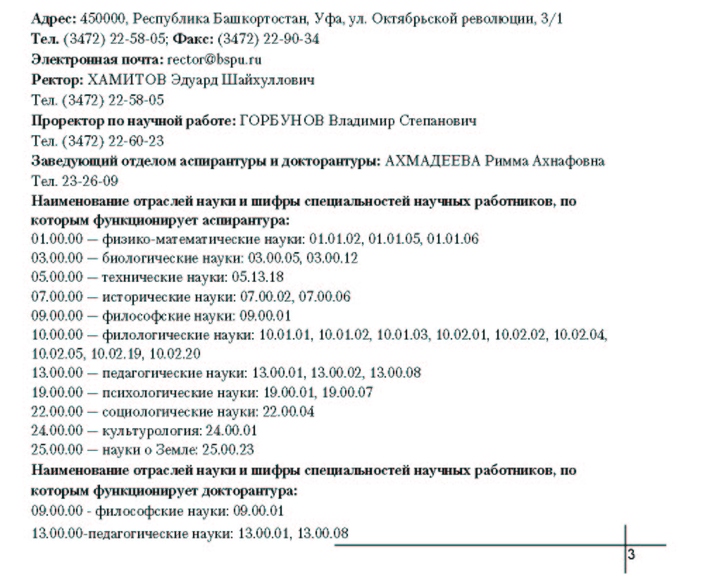

Самое смешное: вытащила из пдфа в акробате нужную мне картинку и сохранила как jpg, там нет желтой подложки и в помине. Бред. Специально сделала скриншот полосы с колонцифрой из Акробата.
PC, Windows XP, QuarkXPress 4.03, Акробат Дестиллер 5.0.
шрифты (якобы) посткриптовские.Одно только: не могу записать посткрипты из кварка. Сам Кварк это не позволяет, только пдфы. Буду устанавливать другую версию, на данный момент мне нужно сделать просто пробный макет и вообще понять общую систему того, что нужно доустанавить для нормальной работы. За эту программы верстки давно не садилась на PC. Последнее, что делала - писала посскрипты, но на МАКе. Поэтому прошу прощения-если задаю глупые вопросы.

как-то из Кварка (чужого) у меня в pdf лезли желтые фоны оттого, что боксы были покрашены в rgb-белый, до последнего все было здорово, а на РИПе вылезало сколько-то процентов желтого.

Катерина!Огромное Вам спасибо!Вы совершенно правы! Действительно боксы были покрашены в rgb-белый....Странно. Когда я успела сменить цвет..непонятно.Стоял же "None" в боксе.
Великолепно, спасибо еще раз!
