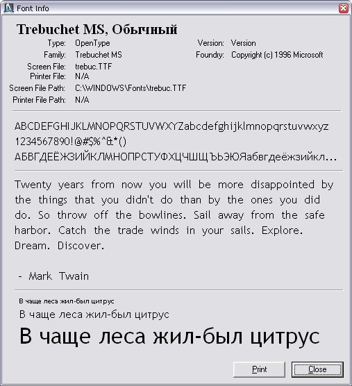

А в чем проблема то? Что значит нераспознается?
У меня стоит. Никаких проблем что в 8-м Кореле, что в 11-м, что в Ворде. Только в нем нет русских букв

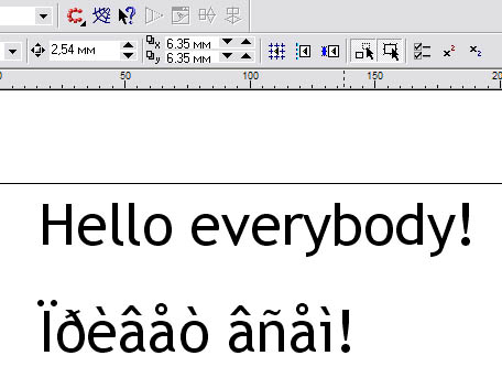

вот что получается - инглиш понимает а русский нет :(

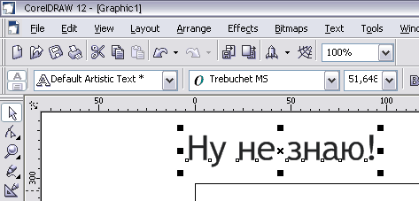

в 12-ом кореле у меня он тоже распознаеца! я про 9-ый говорю. Нет в реестре я не ковырялся.

12-й — худо-бедно юникодный. Все предыдущие — нет.
Указанный шрифт — юникодный OpenType, основанный на TrueType.
Ключевое слово — Unicode.
