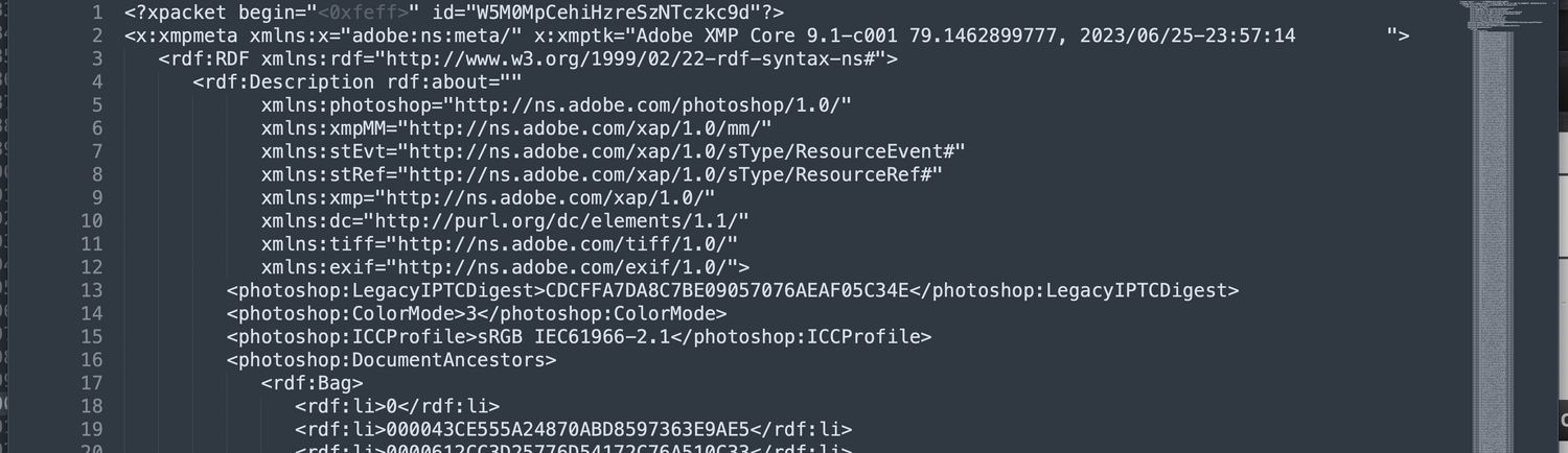

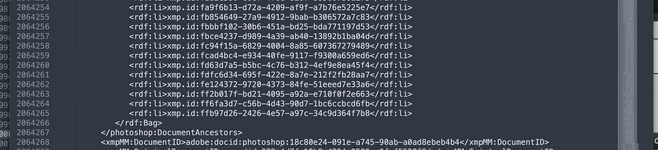

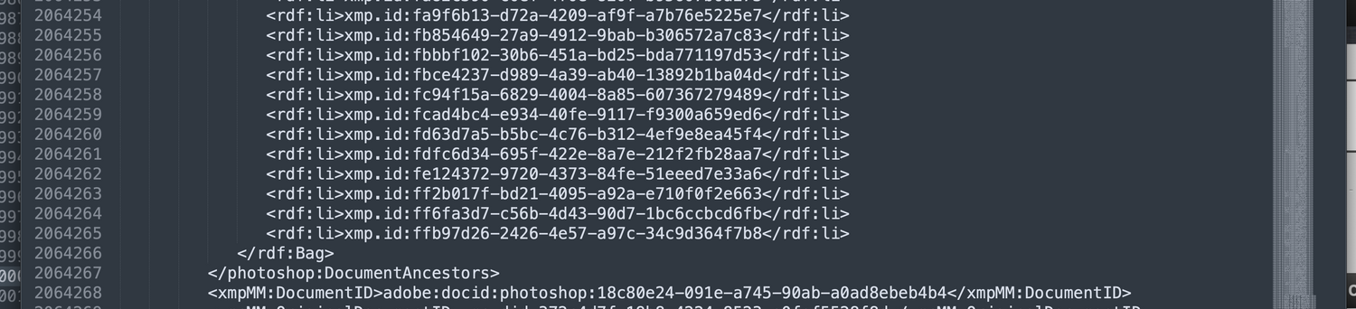

Всем привет. Спасибо за ответы. Действительно, я ошибся. Видимо совсем уже спал, раз умудрился «не удается отобразить» интерпретировать, как «отсутствует». Импортировал эти данные в файл xmp (146 Мб!), оказалось раздел Document Ancestors занимает более 2 млн строк. Удалить в общем не проблема, хотя за варианты спасибо, но меня больше интересует вопрос, как их там столько могло оказаться, и можно ли как-то заведомо от этого защититься.

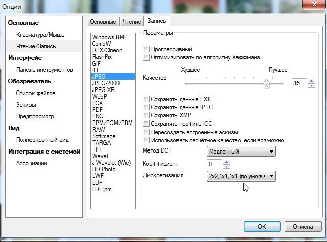

Йожег
без телевизора
12 лет на форуме
8 840
4 275

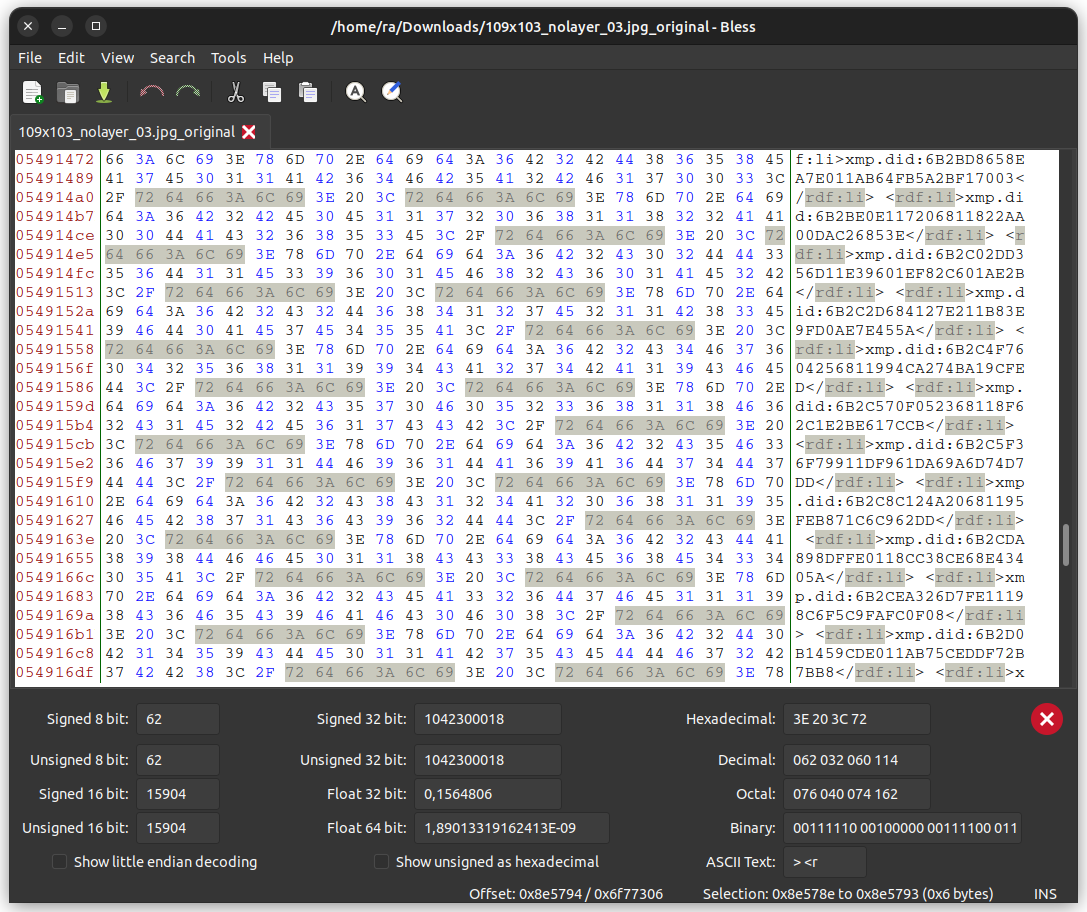

Ну и еще сборник решений правда каспер и дефендер изошли на вторичный продукт от этого сайта Metadata Bloat – photoshop:DocumentAncestors хз чего они там увидели.

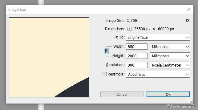

Широкоформатка. По невнимательности (и упёртости - битмапы, как было в голову вбито, должны быть 300 точек на дюйм, невзирая на конечные линейные размеры) прислали эдакое:

Да у тебя хоть понятно, что вместо дюймов - на см, вот размерчик и того.
