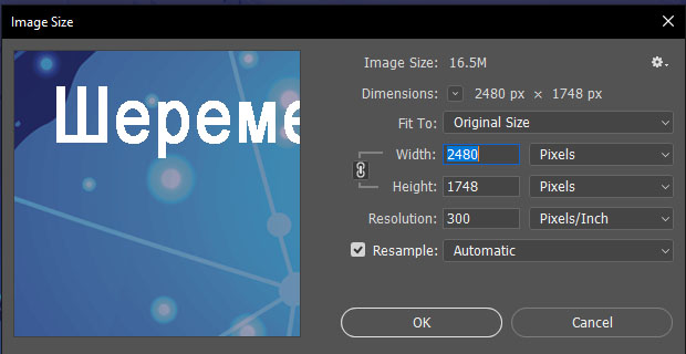

[PS CC2023] Неоправданно большой jpg. Размер 1200x1200px весит 120 Мб
carry
2 622
1 012
А вот такую картинку
не хотите ли? Присланный файлик - 181 Мб (будь там куча слоев, я бы и не удивлялась), после переноса всх слоев, кроме background в новый файл - имеем 23,3 Мб. Да еще исходник тормозил при любом действии, хотя у меня тут и по паре гигов файлы не редкость
Lucky1978
12 лет на форуме
313
123
Понятно что метадаты. Непонятно, почему в Фотошопе нет стандартного метода очистки именно psd - про jpg все ясно.
А JPG разве есть? Пересохранение не предлагать. По-моему, только при пересохранении можно в JPG убить метадату Фотошопом, и то либо экспортом, либо Save for Web?
carry
2 622
1 012
Как выяснилось, можно еще слои сдублировать в новый файл, отслеживая, не превратиться ли он с каким-то слоем в тыкву. В моем случае сдублировалось все, получился файл в ожидаемые 23 Мб и... файл с белым background весом в 173 Мб
Желающие могут полюбоваться
carry
2 622
1 012
Не, там километровая простыня рассуждений о том, как бы избавиться от лишнего, пара вариантов, не устроивших их писателей, и даже предлагается автоматизировать перенос слоев в новый файл, ха-ха.
Где-то я встречала способ с новым шаблоном, может там что дельное будет. А из вышеуказанного топика я узнала, что такая залипуха теперь бывает и с Индизайном.
