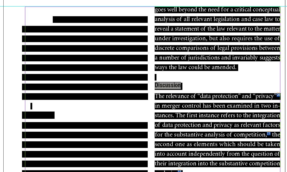

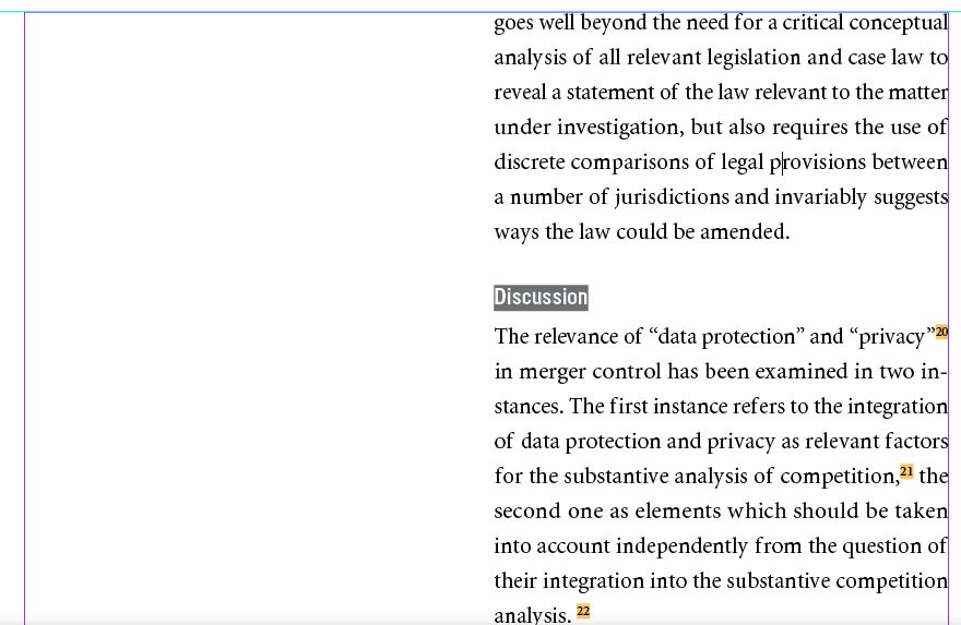

Странное поведение (но уже так надоевшее) разлитого текста (в данном примере двухколонник, но бывает и в одноколонной верстке). При малейшем движении фрейма (изменение размера, изменение начертания, редактирование) текст может пропадать из отображения, хотя внутри вроде бы присутствует (см. другой скриншот) - его можно выделить. И все это еще и жутко тормозит. Нужно потратить сек. 20, чтобы двинуть фрейм на 0,5 мм и посмотреть, отобразится текст или нет. Или поменять гарнитуру и опять проверить. Вот так уже часа три верстаю 5 страниц. Кто-то сталкивался?

Да, через IDML и обратно пересохранял. Кроме того, я заметил, что радикальное торможение начинается при установке настроек сносок как span columns. Без этого работает адекватно. А вот как сноски не обе колонки растянешь, так на какой-то статье может и совсем зафризить весь Инди. Подозрение на шрифты, что они или старые или битые. Хотя эти шрифты добавили дизайнеры журнала (Miniature). Может грифт поменять?
Вот так рвется текст внутри макета. То есть, то нет, то есть, то нет. А если span columns в сносках отключить, то машина оживает, текст возвращается. Хотя такие глюки были замечены и на одноколонной верстке толстых книг (там шрифт charterITC).

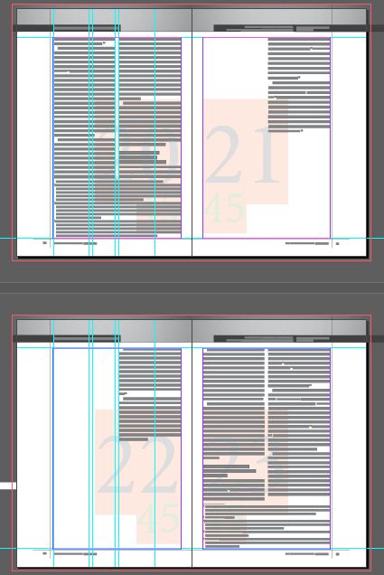

В сносках заложено поднимать первое слово в верхний регистр - номера сноски. Но и без этого все равно все скачет В данном примере шрифт заменил на Ариал. А память добавить не дадут скорее всего.

Думаю влияет все сразу: нечеткий шрифт (шрифты), двухколонная верстка, много многострочных сносок + они spanned на две колонки. Кстати, spanned сноски сразу тормозят все радикально (проверено на трех машинах). Если делать без span, все становится на свои места. Вердикт: сырой софт))
Вердикт: сырой софт
У вас же 2022, это старый уже, а не сырой. Ну и span всегда тормозил, даже без сносок.
