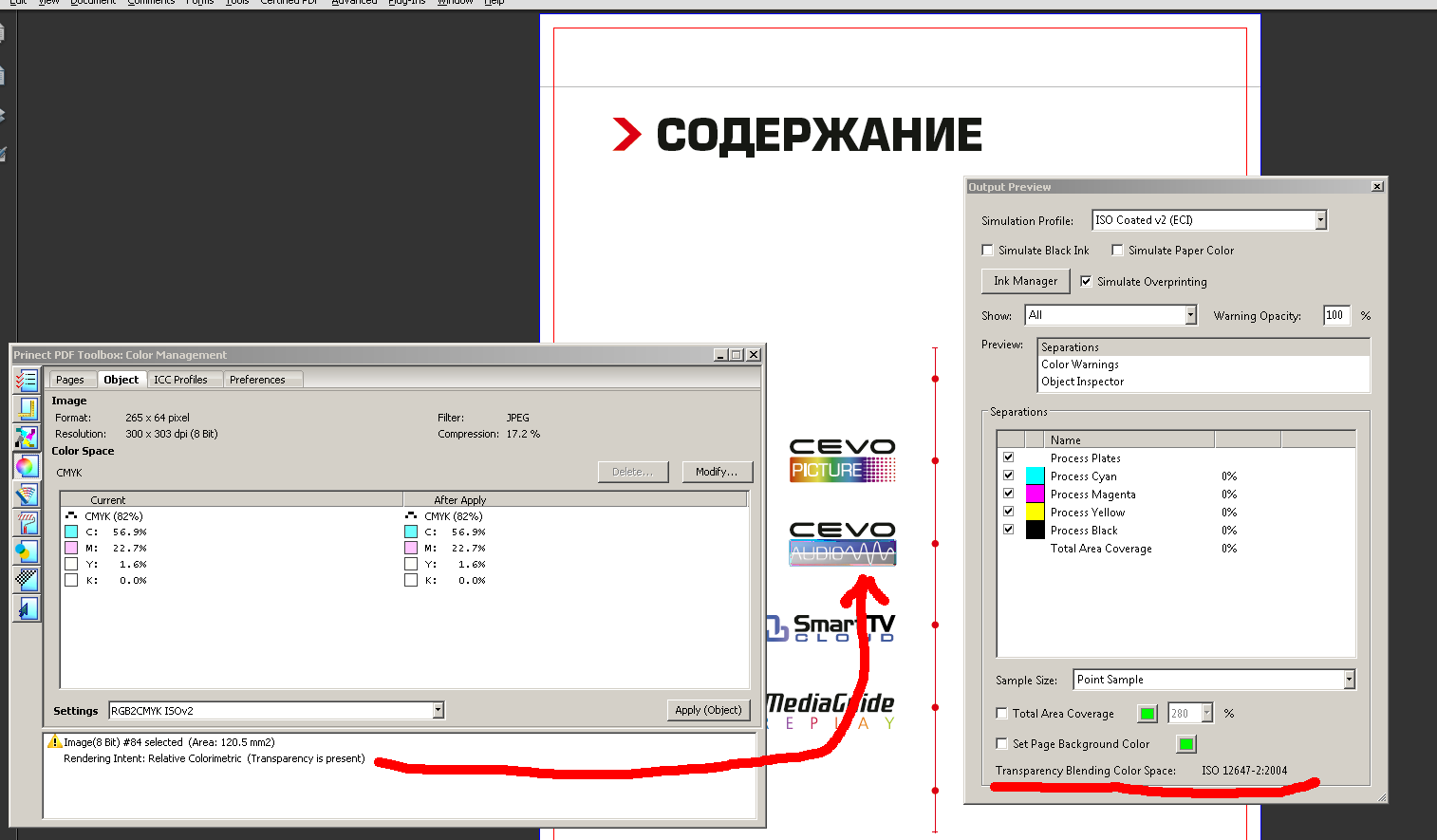

Там прозрачность с присвоенным профилем сведения этой прозрачности:
Поменяйте на DeviceCMYK.

@TRANTOR, полагаю ТС о другом.

Да нет, именно об этом. При сплющивании прозрачности (когда пишется PS, стало быть) происходит сведение ее через присвоенный профиль и, таким образом, полная передележка через него же. Если blending space поменять на DeviceCMYK, то этого не будет.

Происходит сведение прозрачности, но на слово "Содержание" это не влияет.

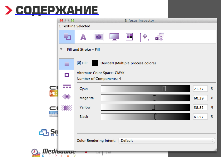

Предлагаю искать виновника поэтапно. В PS какой цвет?

В любом случае, в blending space профили ставить не надо.
Большое спасибо за оперативную и исчерпывающую помощь. В blending space профили ставит InDesign при наличии на странице прозрачностей и включенном в "Include All Profiles" Profile Inclusion Policy в настройках экспорта в Pdf. Решение проблемы тоже оказалось незамысловатым - добавить в удаляющий профиля экшин Питстопа еще одну строку: Change page blending color space.:)
