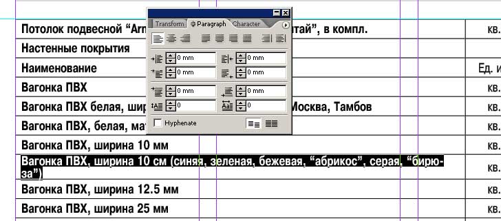

Не первый день работаю в Инди, но вот неожиданно столкнулся с такой проблемой. Переносы выключены, но все-равно расставляются.
И как бы такое побороть? Нифига не помогает %8
    43.6 КБ · Просм.: 971
Ответ: Непонятки с переносами
А мягких переносов не расставлено?
В палитре Character смените язык на No Language.
Мягких переносов 100% нет.
No Language действительно отключает переносы. Воспользуюсь этим советом, но как-то не правильно это, неожидал я такого от Индизайна. Пожалуй, единственный глюк с которым я столкнулся в его 4 версии.
