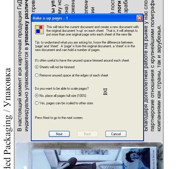

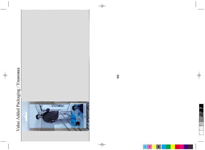

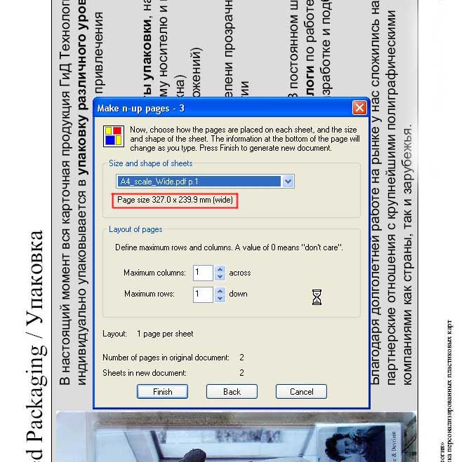

Здравствуйте! Прочитал статьи С.Горбачева. В третьей части http://www.rudtp.ru/articles.php?id=84 Спуск полос из Adobe Acrobat с использованием Quite Imposing Plus. Часть 3 есть момент который я ни как не могу понять, это Пример укладки спуска на подготовленную сигнатуру. У меня на заготовку с метками и шкалками ложится только одна страница. Не важно какой у меня документ - одно или двухстраничный , на заготовку ложится только одна страница. Причем мне непонятно еще вот что. Я делал заготовку согласно описаниям: А4, альбом, в Кастом задал 327Х240, и при выборе заготовки в окне Make n-up pages-3 этот размер и отображается в виде информации под именем документа. На скриншоте в статье отображаетя обрезной формат дока - 297Х210, хотя автор явно задавал 327Х240. Я вообще ошалел уже, разбирая этот момент.
Acrobat 7.0 Pro. QIP 1,6. WinXPSP2

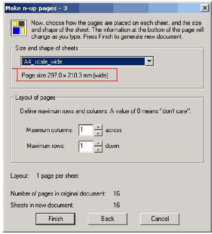

Скриншот с урока С.Горбачева, раз лень зайте на указанную страничку. :) Друг мой, обратите плиз и на формат. Почему у него А4 отображается, а у меня заданный в Custom?
Так С.Горбачев раскладывает готовые спуски сделанные буклетом (читай пример внимательнее) это и есть одна страница.
Что касается формата, то это ошибка С.Горбачева, не тот скриншот. Правильно размер заданный в Custom.
