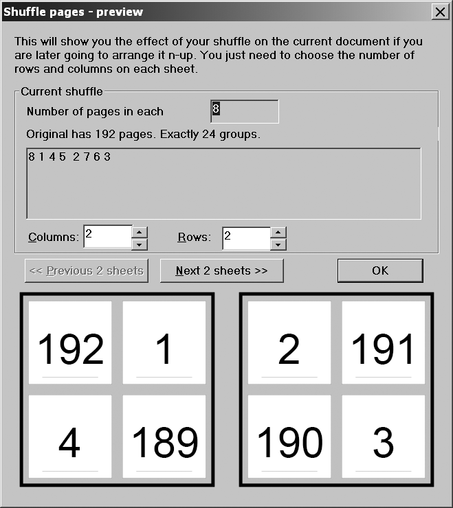

Как сделать, не описывая вручную спуск полос для брошюры 192 (к примеру) А5, (мягкий переплет втачку), фальцуется с А3 на А5 так, чтобы на первом А3 находились страницы 192, 1, 4, 189, на втором — 2, 191, 190, 3 и так до разворота 96-97?

вообще-то это стандартная раскладка под скобу и делается в 1 этап...
Ответ: Непонятный спуск
Да, в препсе за один проход...
да с препсом-то все понятно, я подозреваю, что товарисч 1998 в курсе, как сделать в квайте за 1 проход без ручного набивания порядка страниц. :)
Можно. А вот в два прохода замучаешься, тот совсем другой случай был.
