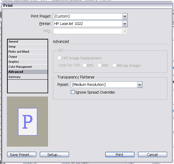

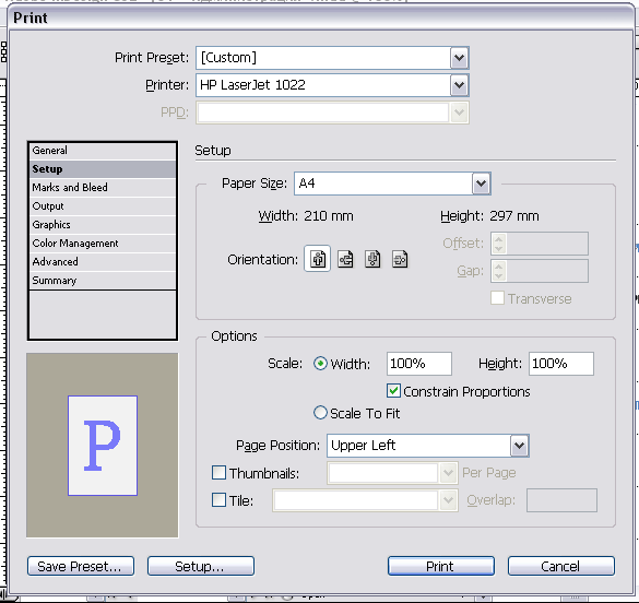

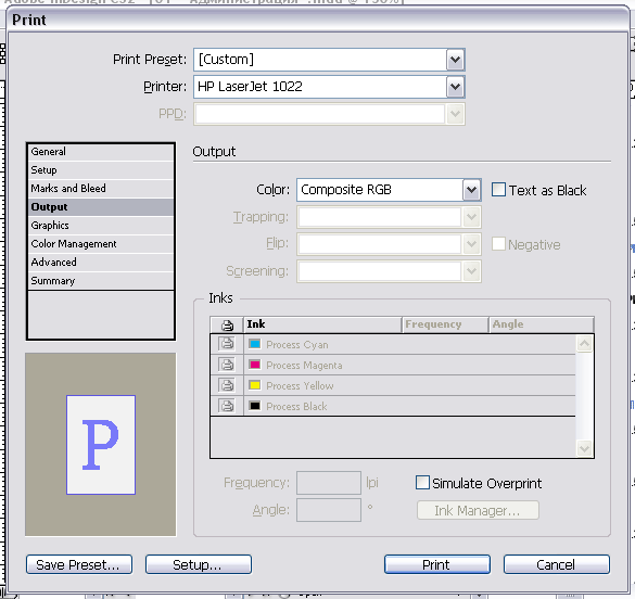

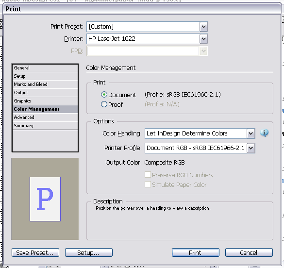

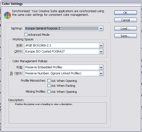

Посмотрели Color Settings, там всё нормально. Так как работа над проектом ведётся исключительно в среде Adobe CS2, в Бридже стоит синхронизация Универсального Цветового Профиля для Европы.
Буквально пол часа назад поробовал распечатать один из элементов, который имеет заливку 70% чёрного через Илл - Всё чётко. Через ИнДи - получается светлее, на вид как 50% чёрного тот же элемент.

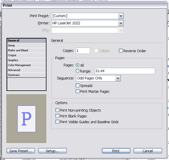

Я сделал скриншоты всех настроек ИнДи, высылаю лишь те, которые на мой взгляд требуют особого внимания.
    9 КБ · Просм.: 542
    7.7 КБ · Просм.: 849
    9.5 КБ · Просм.: 501
    8 КБ · Просм.: 479
    8.9 КБ · Просм.: 730
Ответ: Неправильный серый на печати [help]

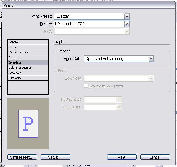

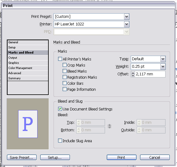

Продолжение Скриншотов:
    7.7 КБ · Просм.: 496
    9.6 КБ · Просм.: 520
    9.4 КБ · Просм.: 738
    9.8 КБ · Просм.: 722

Output color - Composite RGB? Профиль принтера sRGB?
Забейте вы на то, как выводится ваш чб-макет, не будет никто у вас по нему проценты плашек проверять. Порядок следования полос и содержание полосы - да. Для остального есть PS, ПДФ, форм-пруф, цветопробы и тд.
почему на принтере РГБ, и оутпут колор тоже РГБ? Адвансед медиум резолюция, выставьте высшее качество, да и вообще печатайте после этого на ПС принтер переводите в пдф и смотрите там результат, только когда дистилить будете в работе дистилера укажите выссшее качество тоже а не стандарт а то весь ваш 100% черный в 4 цвета разложится и оверпринты пропадут, сенд дата укажите Олл,
Нам типография сказала отключить цветовые профили.
Поставили высокое качество в Адвансэд. А на счёт Дистилера - мы используем настройки, которые нам предоставила типография.

Ещё такой вопрос: Если цветовой профиль в Индизайне будет включен, этот профиль внедрится в PDF?
Как закажете.
