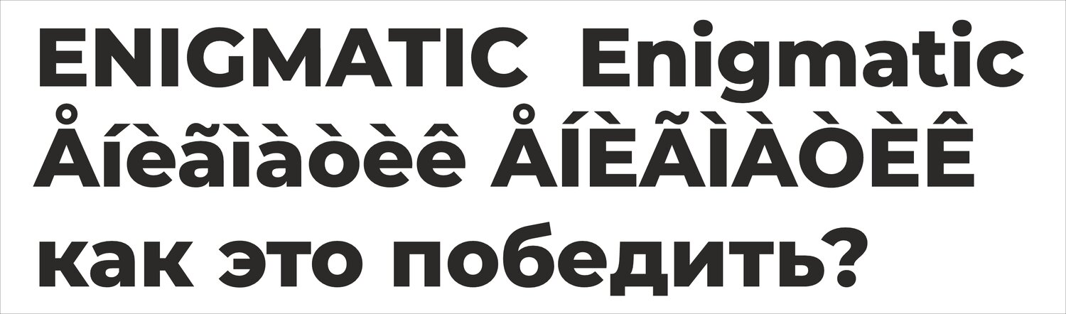

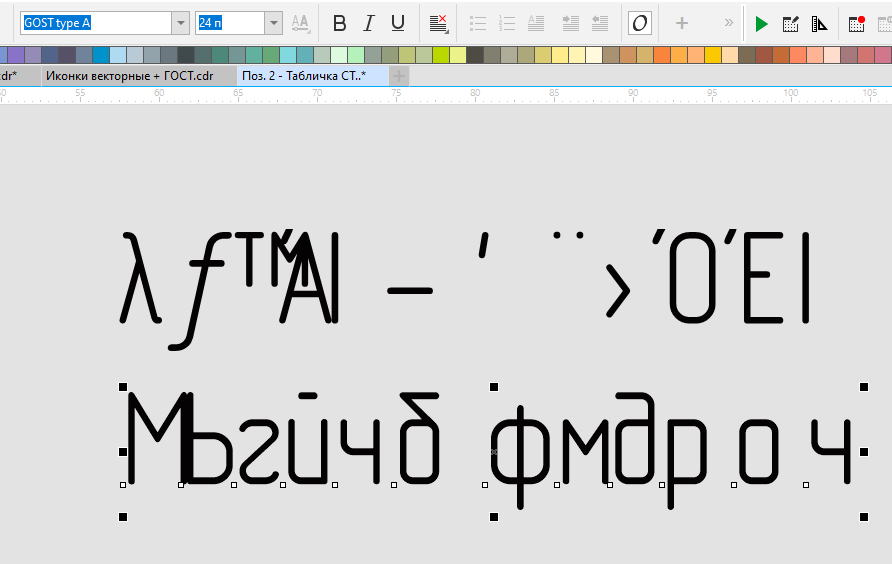

купил новый ноут, поставил win 11
установил тот же корел 2020 (тот же дистрибутив), те же шрифты с прежней машины...
теперь если текст набрать и начать смотреть шрифты получается ересь на кириллице.. но когда шрифт выбран и начинаешь тупо дальше набирать текс с клавиатуры - он набирается кириллицей...
мозг плавится... при условии что с корелом дружу с 1995года :D
а тут чувствую себя каким-то профаном.
никакие смены кодировок в реестре не помогают.. перекодировка текста в самом кореле тоже не сильно помогает, ибо делать это постоянно - бесит
никакие смены кодировок в реестре не помогают.. перекодировка текста в самом кореле тоже не сильно помогает, ибо делать это постоянно - беситПосмотреть вложение 160383

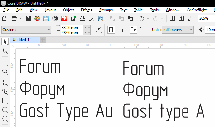

Так это со всеми шрифтами? Или какие-то конкретные? а какой формат шрифтов? У меня были проблемы со старыми постскриптовыми шрифтами, в итоге отказался от их использования.

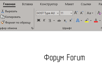

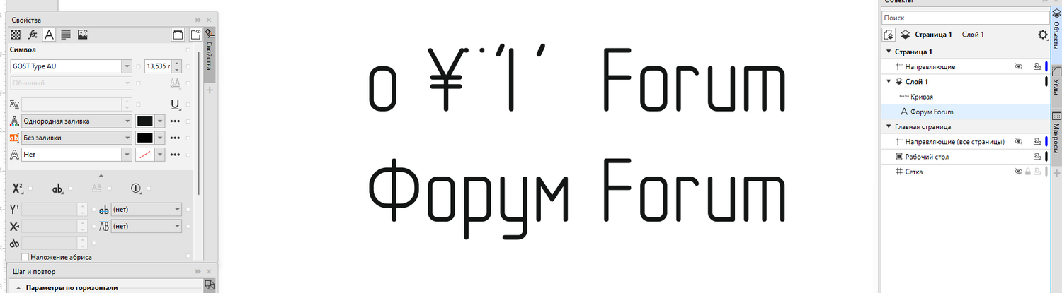

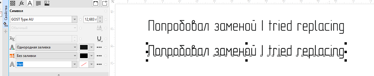

У меня ситуация похожая, но проблема именно в отображении. Берём шрифт GOST Type AU и он на Русском языке отображается криво, перевожу в кривые и отображение верное:
Замена версий шрифта не помогает, проблема возникла на свеже-установленной Windows 11 Pro + CorelDRAW 24.5.0.731, похожая проблема есть на Windows 10 Pro + CorelDRAW 18
Word отображает шрифт нормально:

Au и A по идее разные шрифты
Au - юникодный A
мизерные различия в некоторых глифах
мне сдаётся CorelDRAW тут в стороне
прочтите - скорее всего дело в дублях
... ещё стоит заметить, что GOST Type AU запрещено внедрять ... а в CorelDRAW эта галка стоит по умолчанию

Похоже на правду, будем думать, спасибо

В общем, я через замену шрифтов менял с разных ресурсов постепенно каждый - пока не добился результата.
К сожалению системные папки редактировать не могу т.к. на предприятии нахожусь, мне даже удаление шрифтов недоступно, только их установка и замена (по крайней мере пока системного администратора под рукой нет).
Конфликт был не между A и AU, а между A и A Symbol
