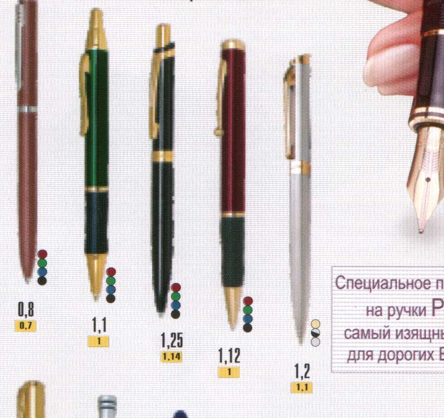

Привет, ребята. Пришла за ответом, потому как среди знакомых четкого ответа не нашла.

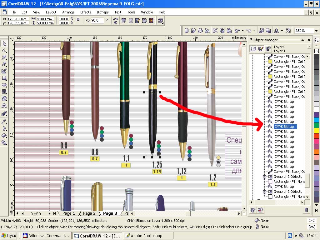

Только что принесли из печати каталог. А там – парадокс (он в первом файле). Ручки размазало. Хотя (если посмотреть второй файл и характеристики объектов), в кореле это выглядит так. Почему при печати так произошло?
Я всегда собираю растр в фотошепе. Но дизайнер, который в мое отсутствие доверстывал последнюю страницу, покидал вырезанные ручки в корел, сгруппировал их, и все это дело понесли в репроцентр. А в итоге – то что мы видим.

Судя по всему ручки были вырезаны не очень то аккуратно... Попробуй прям в кореле слить их в один битмап вместе с подложкой, если получишь результат аналогичный тому, что вышло из печати — проблема именно в этом...

Все смотрела. Вырезано без задоринки. Битмап 300 дпи ЦМЫК. Сама шлифовала. Только расставлять пришлось не мне.
Делаю группу и экспортирую страницу в тифф или жпег - размазня получается. Беру любые другие объекты (с такими же характеристиками) - импортирую в корел, из корела экспортирую в те же форматы - ОТЛИЧНО!
Лан, это проедем. Расставляю по своей схеме - в фотошепе, делаю флатерн. Гружу корел. Импортирую сделанное - ОТЛИЧНО!
Вот я сюда и пришла решить вопрос. Не сходится ничего, понимаете. И ладно бы в чем-то одном. Так нет! Именно ручки. Которые вырезались со всем остальным вперемешку и раскидывались по тематическим папкам.

Картина типичная для ЕПСов снова засунутых в Корел. Маска режется на дольки в 1 пиксел. Если такой ЕПС печатается сразу то нет никаких проблем. Если его снова вставляли в Корел и пытались что-то сделать будет вот такая ж...
Отрывайте руки тому кто вставлял и отправлял на печать.
вы из шопа в каком формате отдавали свои ручки? Не в ЕПС случайно? Бывает такое извращение.
