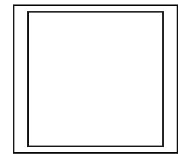

Есть необходимость создавать неравномерные контуры. Т-е, когда расстояние от основной кривой, разное по оси X и Y.
Это нужно для точной резки диодным лазером. У таких лазеров, форма пятна - очень вытянутый прямоугольник. Соответственно, ширина прорезаемых линий по горизонтали и по вертикали, отличается. Как это можно сделать, с минимальным кол-вом кликов?

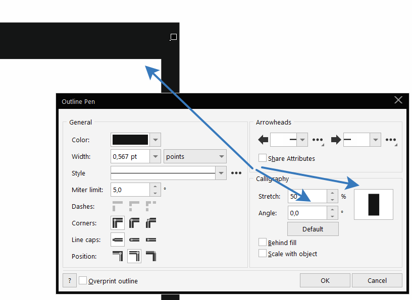

Если я всё верно понял , то это тут надо покрутить
Реакции: Nikolay123
Nikolay123
5
Большое спасибо, уважаемый! Как вариант - да. Накрутить каллиграфию, потом преобразовать абрис в объект и удалить внутренний контур. Но удалять контур, бывает довольно долго. Есть ли более быстрый вариант?
