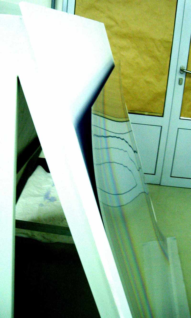

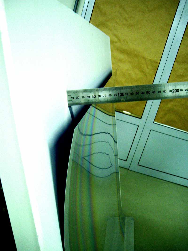

Коллеги, кому попадались подобные пластины?
С одной стороны вроде как повторяют форму формного цилиндра, с другой ситипи с 3 раза их берёт.
    69.9 КБ · Просм.: 1 034
    51.4 КБ · Просм.: 926

Я считаю, надо возвращать поставщику.
До формного цилиндра пластине еще доехать надо :)

Марку назовите, что ли... Проведите еще такой тест - положите на стол горбом вверх, она прогнется, образуются волны - померяйте высоту максимального горба. По-моему, высота не должна превышать 5 мм. В противном случае, СтП правильно не хочет ее брать - остаточное напряжение не снято. Это все - из экономии. Нормальные производители последние 3-4 метра роля не пускают в полив.

Тест провёл, образовалось 2 волны, 4 мм максимум.

Смотрите механику в СтП - валики, которые прикатывают к барабану, настройку зажимов. Скрин?

Проверили.
Кодак.

Возвращайте поставщику.
На заводе кодака очень жесткие критерии по высоте волны и количеству волн на метр.
На горизонтальной поверхности (эмульсией вверх) высота волны не должна превышать 2 мм и не более одной волны на метровую пластину.

Пластины в соответствии с допусками ISO. Вопрос решаю с поставщиком. Спасибо всем, кто откликнулся!
