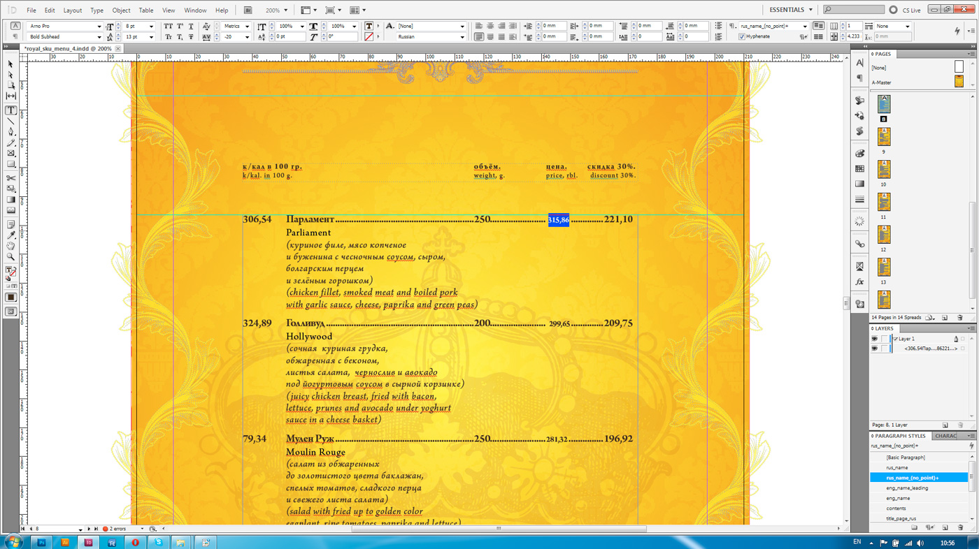

Здравствуйте, уважаемые пользователи «ИнДизайна»!
Я делаю меню для ресторана. Создал несколько Paragraph стилей. Но в некоторых строках нужно сделать 2 стиля (см. приложенную картинку: вся строка 11 кеглем, выделенная часть 8 кеглем). Сделать такое с помощью стиля невозможно, приходится вручную выделять и ставить 8 кегль.
Вопрос: возможно ли это сделать с помощью скриптов? Если да, то как? Хотя бы намекните.

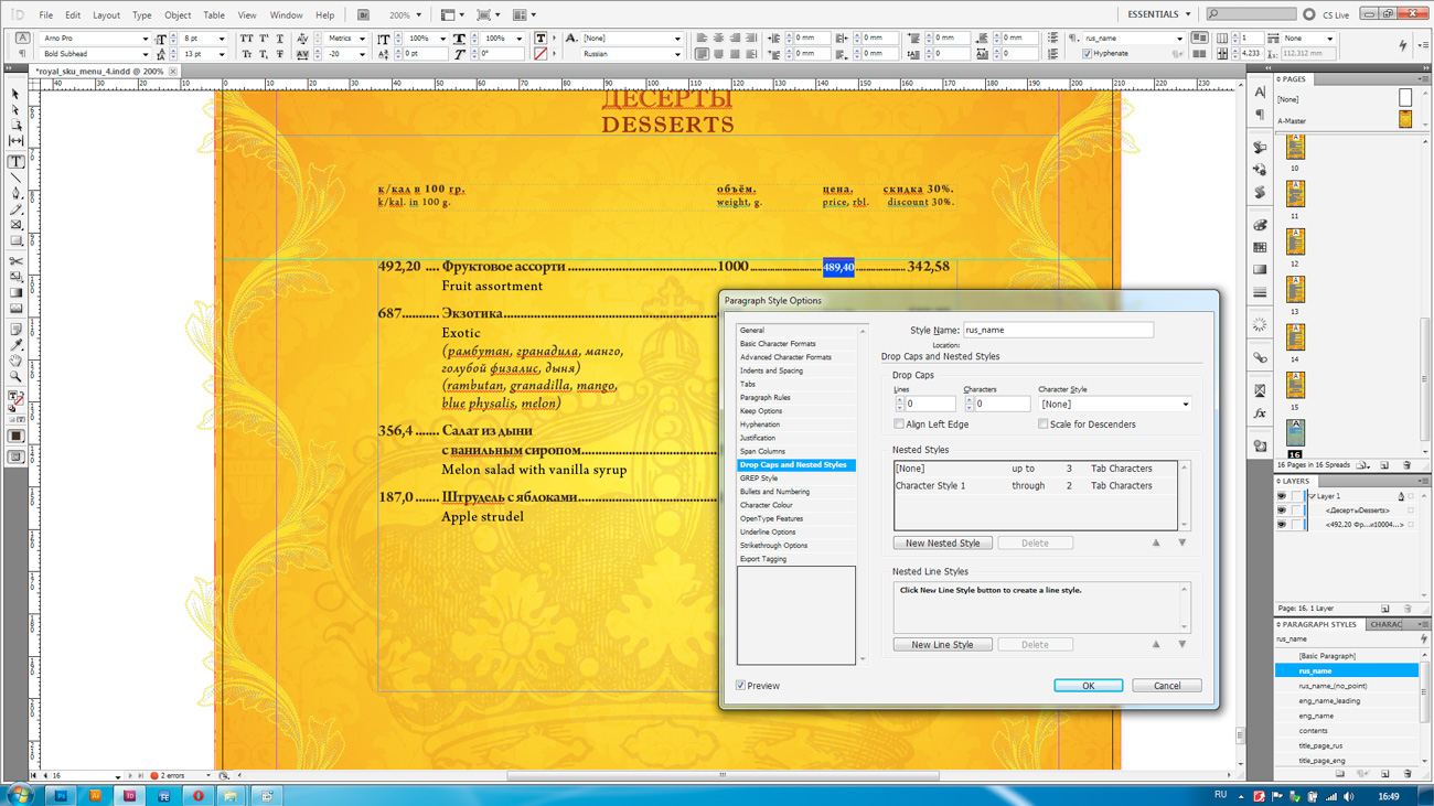

Скриптинг не нужен.
Nested Style и Next Style
Можно ещё и GREP Style ghbrhenbnm
Проблема почти решена...
Спасибо за хорошие ответы, проблема уже почти решена. Одно ни как не могу прояснить (я читал статьи), как сделать в Nested Style, что бы стиль действовал не с начала строки, а после 3-й табуляции.

У меня всё получилось. Я не совсем понял систему вложенных стилей, но проблему решил! Спасибо огромное всем за помощь!
